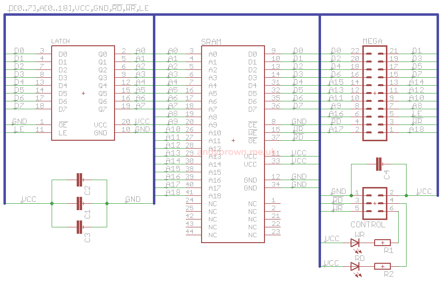

Принципиальная схема подключения внешней памяти к микроконтроллеру размещена ниже. Схема и печатная плата разработана в среде проектирования Eagle.
Принципиальная схема подключения внешней памяти SRAM к микроконтроллеру AVR
Кликните для увеличения
Как видно, схема полностью соответствует блок-схеме, которую мы рассмотрели в первой части статьи. Добавлены конденсаторы по питанию микросхемы регистра-сдвига и микросхемы памяти. Также, добавлены светодиоды, которые подключены к линиям управления /WR (запись) и /RD (чтение), которые позволят немного визуализировать процесс записи/чтения памяти. Светодиоды можно включать/выключать с помощью перемычек (джамперов).

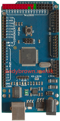

Выводы коннекторов на плате Arduino, закрашенные красным цветом, используются интерфейсом XMEM, выводы, закрашенные зеленым цветом, используются пользователем для управления активным банком памяти.

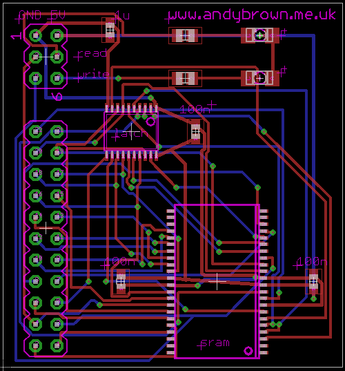

Вид рисунка печатной платы в сиcтеме проектирования Eagle
Вид рисунка печатной платы в системе проектирования Eagle
Линии питания сделаны немного шире, по сравнению с сигнальными линиями. Как видно, плата разработана двухсторонней с большим количеством переходных отверстий, поэтому пользователи могут самостоятельно переделать печатную плату с целью минимизации переходных отверстий и более оптимального размещения компонентов. Также возможно разработать печатную плату для установки в вертикальном положении на плате Arduino.

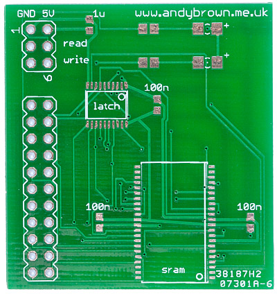

Вид готовой печатной платы (изготовлена в заводских условиях)

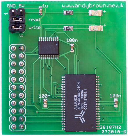

Печатная плата с установленными компонентами
Плата с установленными компонентами

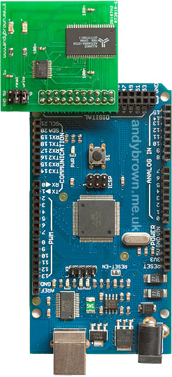

Плата с внешней памятью подключенная к плате Arduino
Плата с внешней памятью, подключенная к плате Фквгштщ
