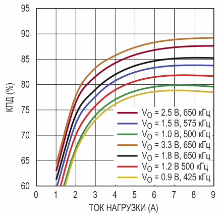

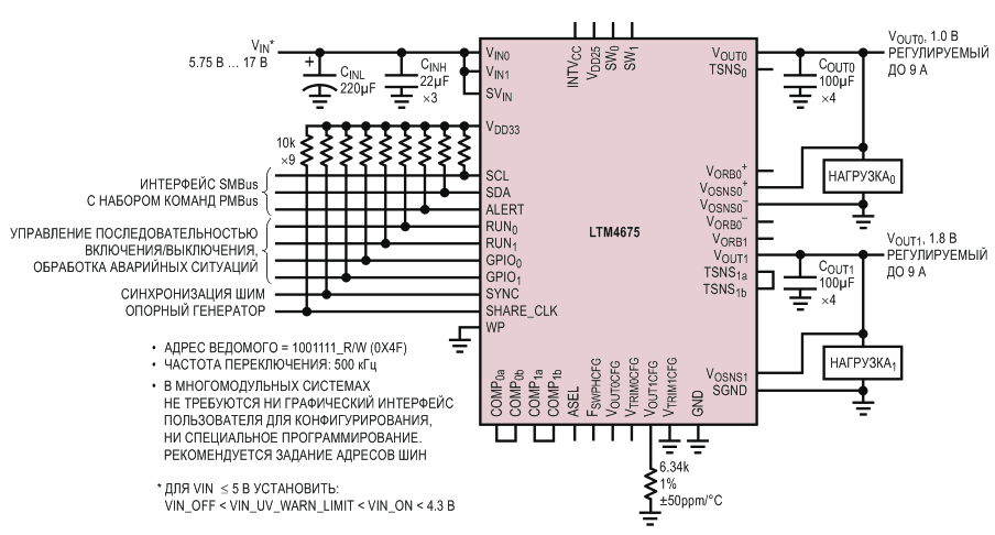

Типовая схема включения LTM4675 показана на Рисунке 1. Входное напряжение может находиться в диапазоне от 5.75 В до 17 В, а выходные напряжения равны 1 В и 1.8 В при максимальном токе нагрузки 9 А. На Рисунке 2 изображены зависимости КПД каждого канала от тока нагрузки при различных выходных напряжениях VO.
Сдвоенный 9-амперный микромодуль преобразователя с цифровой системой управления питанием
Рисунок 1. DC/DC преобразователь 1 В/9 А и 1.8 В/9 А на основе микромодуля
с последовательным интерфейсом.

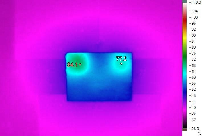

LTM4675 может иметь высокий КПД в широком диапазоне рабочих режимов. Из Рисунка 3 видно, что температура корпуса в отсутствие воздушного охлаждения достигает максимального значения 84.1 °C, когда модуль работает при входном напряжении 12 В, а напряжение на нагрузке равно 1 В при токе 9 А в одном канале и 1.8 В/9 А в другом.
Рисунок 2. Зависимость КПД одного канала LTM4675 от
тока нагрузки при входном напряжении 12 В.

Рисунок 3. Измеренные на демонстрационной плате DC2053A тепловые
характеристики LTM4675 без обдува при входном напряжении
12 В и параметрах нагрузки 1 В/9 А в одном канале и 1.8 В/9 А
в другом. Максимальная температура перегрева 61.1 °C
при температуре окружающей среды 23 °C.

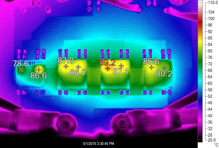

В LTM4675 реализована архитектура с фиксированной частотой и управлением по пиковому току индуктивности, позволяющая поциклово ограничивать ток и распределять его между фазами при параллельной работе каналов. Для увеличения выходного тока несколько модулей легко включаются параллельно. Кроме того, LTM4675 может выполнять функции ведущего устройства в системе с другими модулями без функций PSM, обеспечивая многократное увеличение выходного тока. Например, управляя тремя модулями LTM4630, LTM4675 может регулировать выходной ток до 125 А. Тепловой портрет такой схемы показан на Рисунке 4. При обдуве со скоростью потока 400 футов в минуту температура самой горячей точки поднимается всего лишь до 66.2 °C. Единообразное распределение температуры между модулями говорит об отличном разделении токов.
Рисунок 4.
Тепловой портрет многомодульной схемы со следующими
параметрами:
входное напряжение: 12 В,
выходное напряжение: 1.0 В,
ток нагрузки: 125 А,
скорость обдува: 400 футов в минуту.
Максимальная температура перегрева 66.2 °C при
