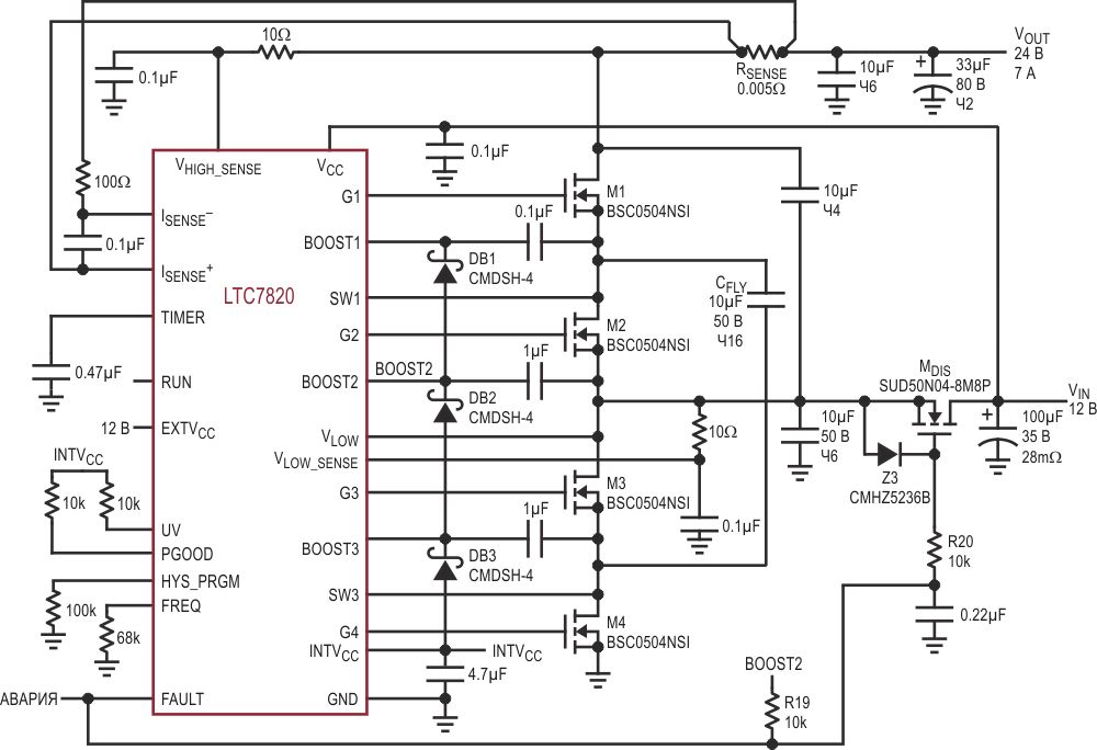

170-ваттный удвоитель напряжения на плате размером 23 x 16.5 мм
Рисунок 1. Высокоэффективный удвоитель напряжения 12 В с выходным
током 7 А на основе микросхемы контроллера LTC7820.

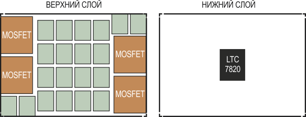

На Рисунке 1 показана схема 170-ваттного удвоителя напряжения, в котором используется микросхема LTC7820. Входное напряжение схемы (VIN), работающей на частоте 500 кГц при токе нагрузки до 7 А, равно 12 В, а выходное (VOUT) – 24 В. Шестнадцать конденсаторов емкостью 10 мкФ (X7R, типоразмер 1210) выполняют функцию плавающего конденсатора (CFLY), отдающего мощность в нагрузку. Приблизительные размеры преобразователя составляют 23 мм × 16.5 мм × 5 мм (Рисунок 2), а плотность мощности достигает 1500 Вт/дюйм3.
Рисунок 2. Предполагаемые размеры решения.

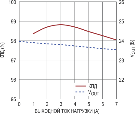

Высокий КПД
Рисунок 3. Зависимость КПД и выходного напряжения от тока
нагрузки для удвоителя напряжения, работающего на
частоте 500 кГц, при входном напряжении 12 В, выходном
напряжении 24 В и токе нагрузки 7 А.

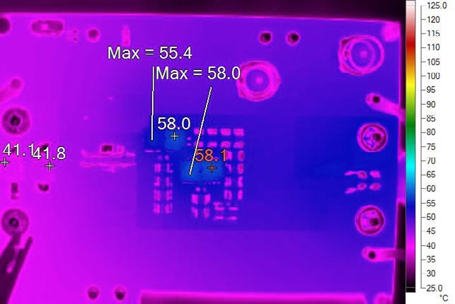

Благодаря отсутствию дросселя в схеме, все четыре MOSFET переключаются мягко, намного снижая коммутационные потери. Кроме того, в удвоителе на коммутируемом конденсаторе можно использовать MOSFET с низкими допустимыми напряжениями, что значительно уменьшает потери проводимости. Как показано на Рисунке 3, КПД преобразователя может достигать 98.8% в пике и 98% при полной нагрузке. Потери мощности сбалансированы между четырьмя ключами, что улучшает распределение тепла по плате, упрощая теплоперенос в конструкциях небольшого размера. Температура горячих пятен, которые видны на термограмме схемы (Рисунок 4), при естественном охлаждении всего на 35 °C превышает температуру окружающего воздуха, равную 23 °C.
Рисунок 4. Термограмма платы удвоителя напряжения в условиях
естественного охлаждения при входном напряжении 12 В,
выходном напряжении 24 В, токе нагрузки 7 А и температуре
воздуха 23 °C.
Хорошая стабилизация по нагрузке
Несмотря на то, что основанный на LTC7820 удвоитель напряжения не имеет замкнутой петли регулирования, высокая эффективность микросхемы, как показывает Рисунок 3, обеспечивает высокое качество стабилизации – при полной нагрузке выходное напряжение снижается всего на 0.43 В (1.8%).

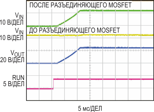

Запуск преобразователя
Если входное напряжение медленно нарастает от нуля, заряд конденсатора в схемах удвоителей напряжения происходит без выбросов тока. При медленном (порядка миллисекунд) росте входного напряжения выходное напряжение может отслеживать входное, и различие между напряжениями на конденсаторах остается небольшим, поэтому существенных бросков тока в схеме не возникает.
Для контроля скорости нарастания входного напряжения можно использовать разъединяющий МОП-транзистор (MDIS) на входе или интегрированный в LTC7820 контроллер горячей замены, работа которого подробно описана в разделе типовых приложений технического описания микросхемы. В схеме на Рисунке 1 разъединяющий МОП-транзистор подключен к входу. В отличие от делителей напряжения, рост входного напряжения удвоителя всегда должен начинаться с нуля, но запуск может происходить сразу при больших токах нагрузки. Процесс запуска преобразователя при токе нагрузки 7 А иллюстрируется Рисунком 5.
Рисунок 5. Форма напряжений во время запуска схемы
при токе нагрузки 7 А.
