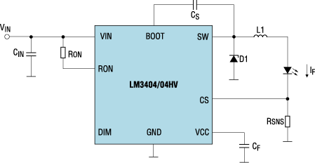

Наиболее популярной серией среди понижающих драйверов является семейство микросхем LM340x/0xHV. Эти микросхемы имеют варианты исполнения для токов в нагрузку 350 мА (LM3402), 750 мА (LM3404) и 1,5 А (LM3406). Стандартный диапазон входных напряжений составляет 6...42 В, а для микросхем с индексом HV максимальное значение питания составит 75 В; диапазон рабочих температур для этого типа микросхем -40...125°С. С такими параметрами драйверы отлично подойдут для автомобильных, промышленных применений и применений общего освещения. На рис. 1 представлена схема включения микросхем серии.
Схема включения драйвера LM3404/04HV (аналогично для всей серии LM340x)
Рис. 1. Схема включения драйвера LM3404/04HV (аналогично для всей серии LM340x)

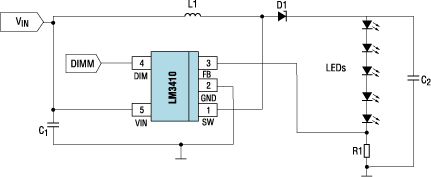

Для батарейных систем рекомендуется рассмотреть LM3410 - высокочастотный малогабаритный повышающий и SEPIC LED-драйвер. Минимум внешних компонентов делает этот драйвер простым для проектирования и минимизирует полный размер решения и стоимость. LM3410 работает с входным напряжением ниже от 2,7 В для работы от Li-Ion батареи; типовая схема включения представлена на рис. 2.
Схема включения драйвера LM3410
Рис. 2. Схема включения драйвера LM3410

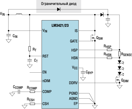

Самые последние контроллеры от National для построения LED-драйверов - LM3421/LM3423. Эти микросхемы - универсальные высоковольтные (входное напряжение до 75 В) контроллеры для построения LED-драйверов, которые возможно сконфигурировать в схемах включения повышающей, понижающей, повышающе-понижающей и SEPIC. Функции данных контроллеров позволяют использовать драйверы в большом спектре различных применений LED-освещения. Резистивный датчик тока подключается к наиболее высокому напряжению, на нем падает типичное значение напряжения 100 мВ, что позволяет наиболее точно регулировать LED-ток и получать максимальное значение КПД-драйвера. Регулирование выходного LED-тока основано на контроле пиковых значений с предсказуемым контролем времени отключения (Off-Time). Такой метод контроля упрощает разработку петлевой компенсации с неотъемлемой компенсацией прямой связи по напряжению.
В LM3421/LM3423 встроен высоковольтный startup-регулятор, работающий от напряжений 4,5...75 В. Внутренний ШИМ-контроллер работает от настраиваемой частоты до 2 МГц, что позволяет создавать компактные решения. Дополнительны функции контроллера: shutdown с нулевым током, прецизионный ИОН, логический вход диммирования, поцикловое ограничение тока и температурное отключение. LM3433 также включает флаг статуса LED-выхода, флаг ошибки, программируемый таймер ошибки и логический вход для выбора полярности драйвера диммирования. Типовая схема включения представлена на рис. 3.
Схема включения драйвера LM3421/23
Рис. 3. Схема включения драйвера LM3421/23
