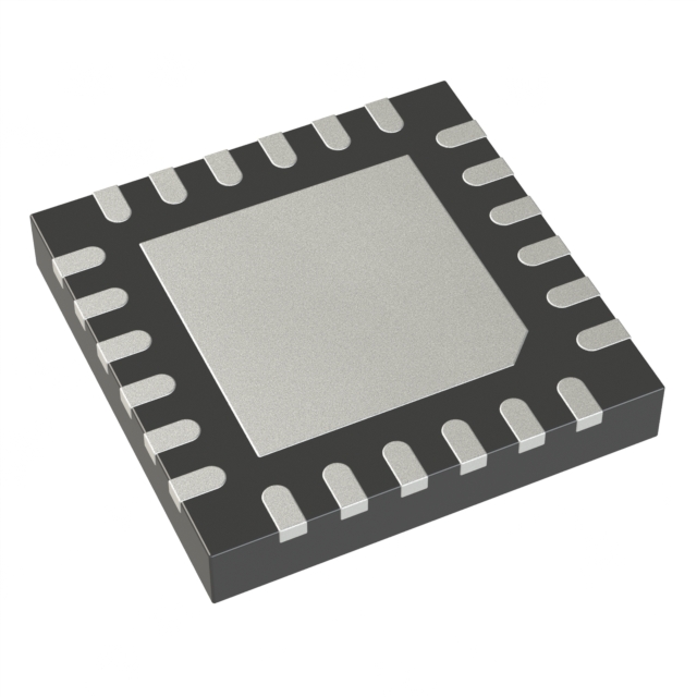

40 предложений от 23 поставщиков
USB интерфейс, Контроллер USB Периферии, USB 2.0, 3 В, 3.6 В, TQFN, 24 вывод(-ов)
AliExpress
MAX9768ETG MAX15023ETG MAX2180AETG MAX17435ETG MAX15021ATI MAX3841ETG MAX9679ETG MAX16006ETG max3420словаg IC
108 ₽
EIS Components
MAX3420EETG+T
Maxim
308 ₽
Utmel
MAX3420EETG+T
Maxim
от 832 ₽
MAX3420EECJ/V+T
Maxim
