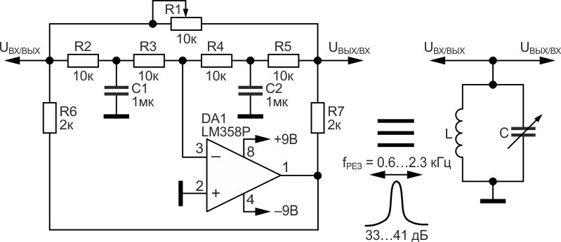

Приведено описание и схема электронного аналога параллельного колебательного контура с возможностью плавной перестройки резонансной частоты
Подробный обзор основных разновидностей RC-электронных резонансных, отсекающих, заграждающих и т.п. фильтров приведен в монографии [1]. В качестве RC-резонансных фильтров, эффективно работающих в области низких частот, наибольшее распространение приобрели гираторные фильтры, в которых совокупность RC-элементов и операционного усилителя преобразована в эквивалентную LR-схему [1, 2]. Однако ареал схемотехнических решений в плане создания фильтров нового поколения оказался далеко не исчерпан.
В работах [3, 4] был предложен оригинальный подход к использованию свойств инвариантности схемных функций при синтезе активных цепей для создания корректоров амплитудно-частотных искажений, а также генераторов. На основе представлений, изложенных в [3, 4], несложно синтезировать новые виды фильтров [5, 6], один из вариантов которых представлен ниже на Рисунке 1.
Аналог параллельного низкочастотного LC-колебательного контура с электронной перестройкой.
Рисунок 1. Аналог параллельного низкочастотного LC-колебательного контура
Резонансный фильтр – аналог параллельного низкочастотного LC-колебательного контура, выполнен по симметричной схеме с использованием в качестве активного элемента операционного усилителя LM358P. При указанных на схеме элементах фильтр может быть перестроен при помощи потенциометра R1 в пределах от 0.6 до 2.3 кГц. Последовательно с этим потенциометром рекомендуется установить ограничительный резистор сопротивлением 100 Ом. Эквивалентная добротность фильтра при понижении частоты снижается с 60 до 18. Коэффициент передачи в максимуме пика пропускания в зависимости от частоты в тех же условиях падает от 41 до 33 дБ.
Шунтирование входа и/или выхода электронного аналога колебательного контура активным сопротивлением менее 300 кОм в полной аналогии с реальным LC-колебательным контуром снижает его эквивалентную добротность.
