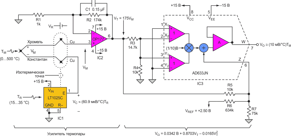

Для выполнения требуемой аппроксимации кривой для нелинейного датчика вместо программного алгоритма линеаризации в этой схеме используется аппаратное решение.
Рисунок 1. Для выполнения требуемой аппроксимации кривой для нелинейного датчика вместо программного
Примером может служить схема, показанная на Рисунке 1, в которой для измерения температур с ожидаемым диапазоном изменения от 0 °C до 500 °C используется термопара типа E. Выходной сигнал схемы изменяется в диапазоне от 0 до 5 В, в соответствии с полным диапазоном входных сигналов АЦП, и может быть выражен в виде уравнения линейной системы:
  (1)
Секция усилителя сигнала термопары состоит из компенсатора холодного спая IC1, операционного усилителя IC2 и сопутствующих цепей. IC1 отслеживает температуру окружающей среды TR и добавляет корректирующее напряжение VC для компенсации напряжения холодного спая VR, возникающего при присоединении выводов хромель-константановой термопары к медным контактным площадкам печатной платы. Затем IC2 усиливает зависящий от температуры сигнал термопары VM на 175 для получения VT перед линеаризацией. Коэффициент усиления 175 устраняет необходимость в дополнительном усилении во время подбора кривой.
Фильтр нижних частот C1-R2 с полюсом на частоте примерно 6 Гц подавляет шумы источника питания.

Этот полином второго порядка реализуется аналоговым умножителем IC3 и пятью однопроцентными резисторами:
  (3)
Четыре входа (X и Y) микросхемы IC3 подключены таким образом, чтобы сформировать квадратичный член полинома, который на выходе будет масштабирован 1:10 внутренними цепями микросхемы. Сравнивая коэффициенты членов полинома, видим, что с должно быть равно 0.0165. Поскольку резисторы R3 и R4 образуют делитель, ослабляющий напряжение VT, с можно выразить как:
  (4)
Затем можно найти сопротивление R3, подставив c = 0.0165 и выбрав значение R4, которое для этой схемы было выбрано равным 10 кОм.
Резисторы R5, R6 и R7 образуют пассивный сумматор, формирующий член постоянного смещения полинома a и коэффициент при линейном члене b в формуле (3). Выходное напряжение пассивного сумматора подается непосредственно на вход Z микросхемы IC3, в результате чего к квадратичному члену добавляются смещение и коэффициент при линейном члене. Еще раз сравнивая коэффициенты членов полинома, видим, что a (3) должно быть равно 0.0342 В (2). Это можно выразить как:
  (5)
Чтобы спроектировать эту часть пассивного сумматора, стабильное опорное напряжение VREF было выбрано равным 2.500 В, сопротивление резистора R5 – 10 кОм, а затем из (5) было рассчитано значение R6.

Мы проверили схему, заменив термопару источником напряжения с низким выходным сопротивлением, чтобы имитировать VM. Погрешность выходного напряжения VO микросхемы IC3 составила в худшем случае около 3.4 °C при 0 °C (VO = 0.034 В) и –1.8 °C при 500 °C (VO = 4.982 В), то есть, при напряжении полной шкалы. При 250 °C было зарегистрировано среднее значение ошибки 0.2 °C (VO = 2.502 В).
