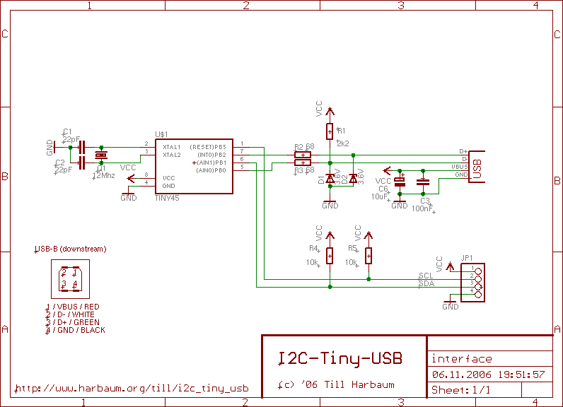

Схема и печатная плата
Конвертер USB-I2C на ATtiny
Кликните для увеличения
Стабилитроны в схеме необязательны. Они могут потребоваться, если схема будет питаться непосредственно от USB линии VBUS. Линии данных USB (D+ и D-) могут работать только с напряжением 3.3 В. На некоторых компьютерах возникают проблемы при работе с напряжением 5 В. В этом случае может помочь ограничение напряжения до значения не более 3.6 В. В моем прототипе эти диоды отсутствуют, так как мой ПК прекрасно работает с напряжением 5 В на линиях данных USB.
Резистор R1, сопротивлением 2.2 кОм а не 1.5 кОм, по той же причине. Он использовался для подтягивания напряжения к 3.3 В. Нам же необходимо подтянуть выход к 5 В, и сопротивление требуется большее.

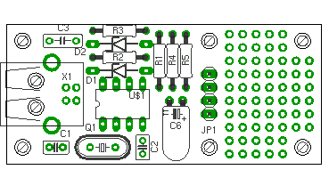

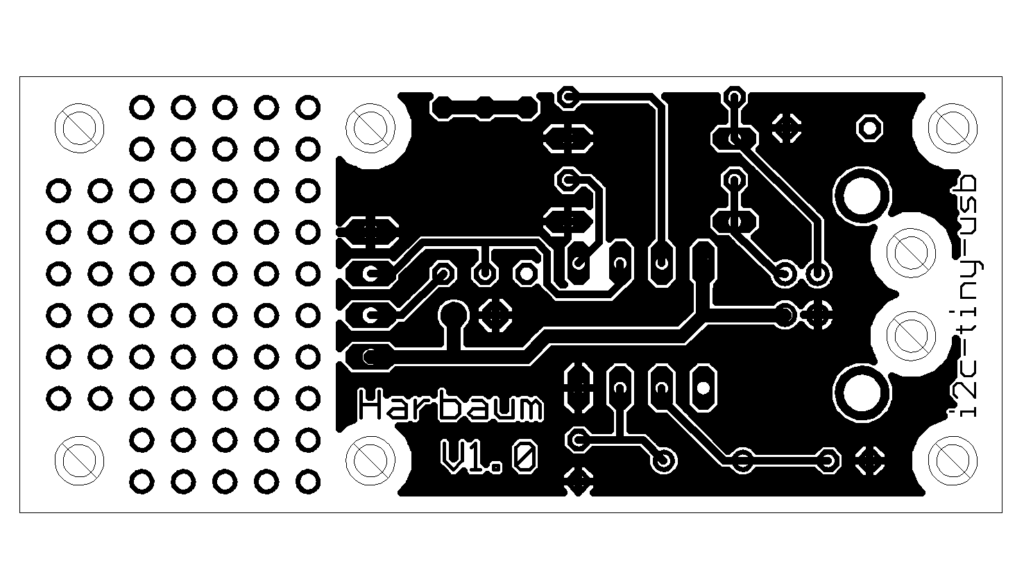

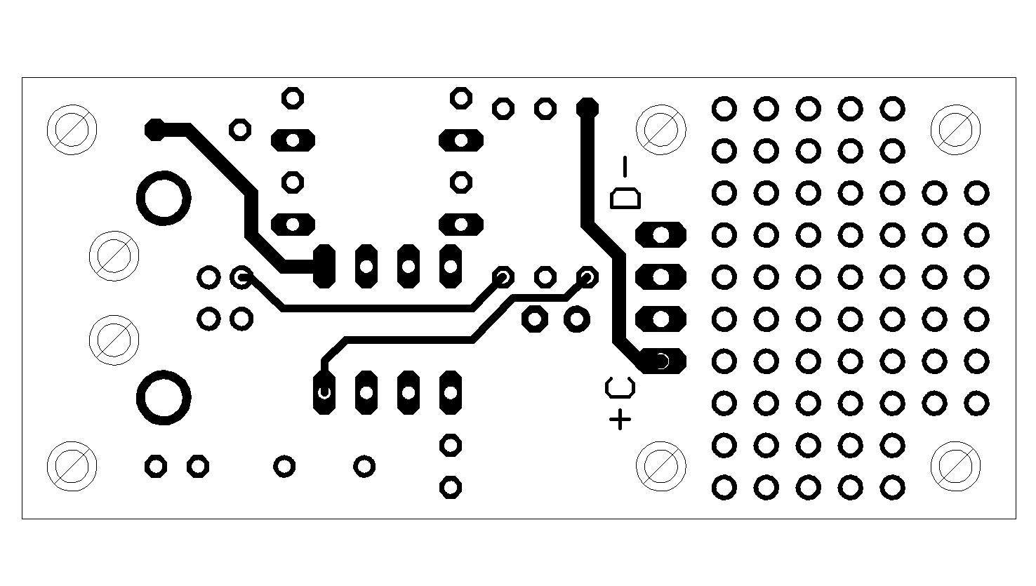

Ниже представлена печатная плата. Она состоит только из частей для USB и I2C и не содержит микросхемы – клиента I2C. Вместо него на плате имеется место для размещения такой микросхемы. Вы можете легко вытравить плату сами. Так как большинство проводников проходит на нижней стороне, подойдет даже односторонняя печатная плата. Понадобится просто сделать 4 недостающих соединения с помощью проводов.

Расположение компонентов Готовая печатная плата
Верхний слой Нижний слой
В месте крепления USB разъема на печатной плате имеются два отверстия, позволяющие подсоединить USB кабель к устройству без разъема. Расположение контактов показано на рисунке ниже.
Конвертер USB-I2C на ATtiny Конвертер USB-I2C на ATtiny
Схема прямого подключения кабеля Фотография реального устройства (с I2C клиентом PCF8574)
