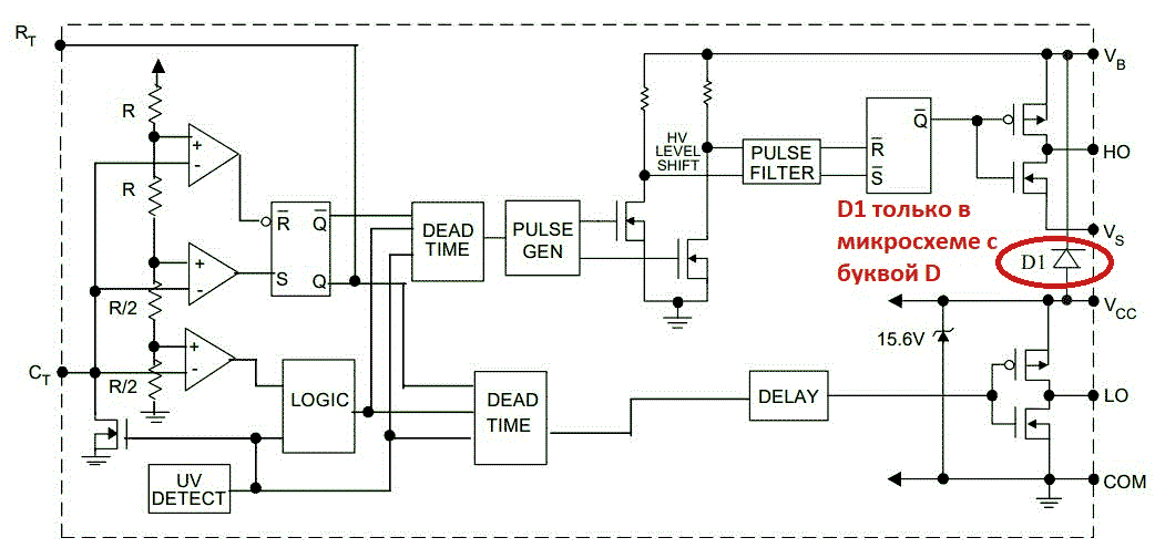

IR2153 – это потомок более старых микросхем от фирмы IR (сейчас куплена Infineon) IR2155 и IR2151. Имеет несколько вариантов исполнения: IR2153 или IR2153S и IR2153D. В версию с буквой D в конце названия производитель добавил диод заряда бутстрепной ёмкости (экономия одного компонента для разработчика). Оба типа микросхем выпускаются в корпусах SOIC-8 и в DIP-8.
Микросхема внутри имеет стабилитрон, который позволяет питать её нестабилизированным напряжением или даже просто через токоограничивающий резистор, который вместе с внутренним стабилитроном образует параметрический стабилизатор.
Нестабилизированный AC/DC источник питания. IR2153

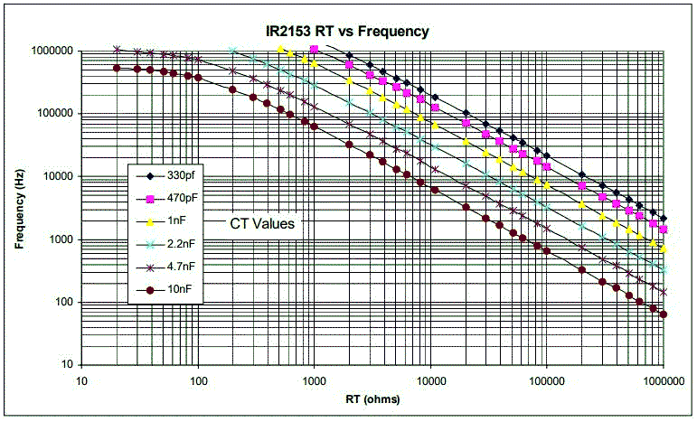

Микросхема имеет встроенный генератор типа таймера 555, который с помощью двух внешних элементов запускается на необходимой частоте. Также имеет все необходимые блоки задержки, мёртвого времени и сдвигов уровней для работы драйвера верхнего плеча.
Для задания частоты можно воспользоваться таблицей выбора номиналов резистора и конденсатора. А можно найти в интернете калькулятор, их достаточно много.

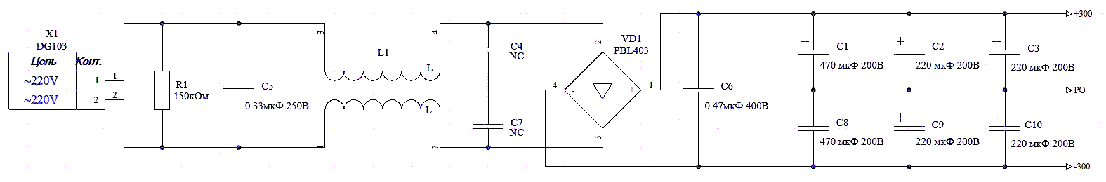

Для начала выпрямил сетевое в 310 В. Так как компоненты были взяты те, которые были под рукой, то решил заложить в сетевой выпрямитель возможность установить разные электролиты. И именно от входного фильтра был продиктован вариант схемы с питанием трансформатора от средней точки входного фильтра.
Тогда почти во всех компьютерных БП были электролиты на напряжение не более 200 В, что и продиктовало такой концепт.

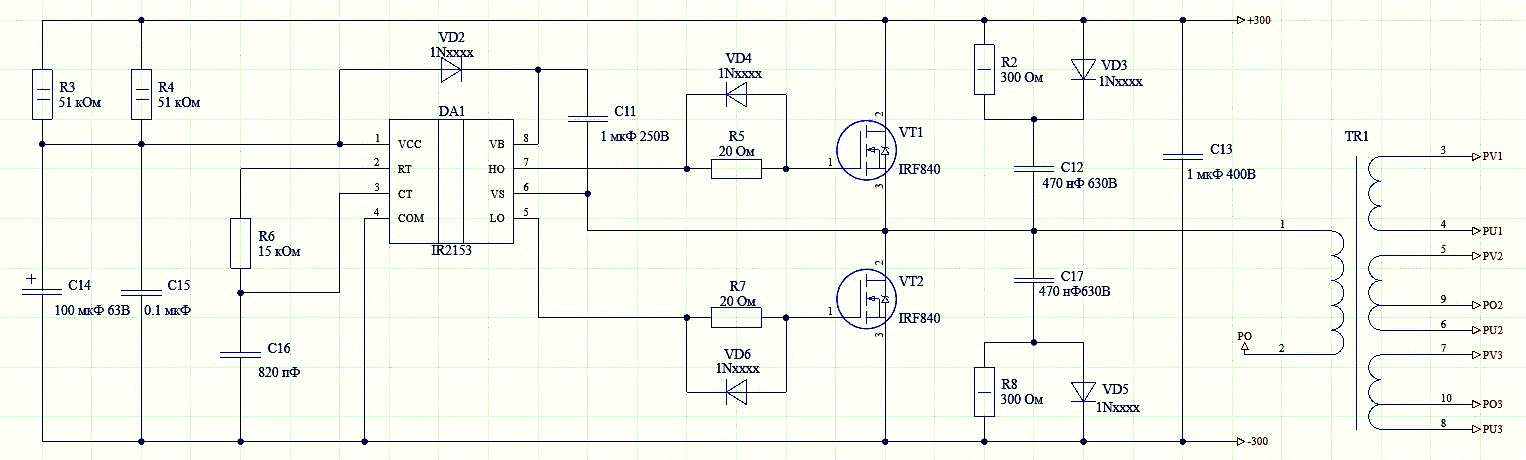

После этого был изучен даташит и найденные в интернете схемы подобных конструкций. Была нарисована такая схема полумоста. Всего 22 элемента, не считая трансформатора.
Так как задействован стабилитрон, расположенный внутри микросхемы для стабилизации питания, необходимо учитывать его мощность, мощность, рассеиваемую корпусом микросхемы, и номиналы внешних резисторов для её питания. Кстати, было бы неплохо запитать её тоже от средней точки фильтрующих конденсаторов, и тем самым выиграть в мощности резисторов, тогда этого не заметил.
Вторым важным моментом является, если применяем микросхему без внутреннего диода, необходимость использовать не простой выпрямительный, а быстродействующий высоковольтный диод. Такими могут быть, например, 1N4937. Это критично, так как с медленными диодами, которые не будут успевать восстанавливаться, бутстрепный конденсатор просто может не успевать перезаряжаться, и верхнее плечо работать не будет.
В-третьих, у меня на схеме бутстрепный конденсатор на 250 В, но это из-за того, что был только такой. На самом деле достаточно будет любого от 25 В и выше. Но желательно достаточно качественного исполнения. Ёмкость его можно рассчитать, зная суммарный заряд включения и выключения силового ключа, сумму токов в цепи затвора (ток утечки диода, ток схемы сдвига уровня, ток питания драйвера, ток утечки затвора), частоту переключений, скважность и требуемую величину пульсаций на конденсаторе. Для начала это может показаться сложным, поэтому формулу и конкретный разбор не привожу. В следующих статьях, я, надеюсь, дойду и до этого.
VD4 и VD6 применены для более быстрого разряда и, соответственно, закрытия ключа, так как через токоограничивающий резистор заряда затвора они будут разряжаться медленнее.
Про частоту. В даташите есть таблица, по которой отлично можно подобрать частотозадающий резистор в зависимости от ёмкости используемого конденсатора. Или более точно посчитать по формуле: f = 1/(1.4 × (R + 75) × C. А ещё есть неплохие онлайн калькуляторы. В моём случае частота задана в районе 58 кГц. Под неё и рассчитывался трансформатор.
Странные цепочки из резистора, диода и конденсатора (R2 - VD3 - C12, R8 - VD5 - C17), а также С13. Это то, что называется снаббер. Очень много про это все слышали разного, и сколько копий сломано на форумах… Попробую в нескольких предложениях описать его. Во всех цепях есть паразитные составляющие: индуктивности, ёмкости, сопротивления. При быстрых переключениях даже самые малые индуктивности (выводы транзисторов, топология платы, выводы конденсаторов) могут вызывать достаточно большие выбросы напряжения и тока. Эти импульсы без проблем выводят из строя, казалось бы, с большим запасом по напряжению выбранные транзисторы. А также могут влиять на спонтанное открытие или отнюдь – не открытие транзистора. Главный параметр для понимания этих выбросов – изменение тока от времени (скорость его) di/dt. Многие производители силовых транзисторов указывают индуктивность их выводов с учётом внутренней разварки до кристалла. Но остаётся ещё много всего (плата и прочие компоненты схемы), на что не даны такие параметры, и измерить тяжело. Тут есть несколько способов. Можно включить и измерить, а можно примерно посчитать, а уже потом при пусконаладке подобрать уже оптимальные номиналы. Сопротивление часто подбирают раз в 10-100 больше сопротивления открытого канала ключа, а конденсатор либо считается по формуле, зная di/dt и все индуктивности (супер редкий случай), либо подбирается на прототипе с контролем гашения паразитных импульсов и времени закрытия – открытия. Есть интересная статья про эти цепи. Кстати, в ней высказано мнение о ненужности диодов, которые у меня на схеме установлены.

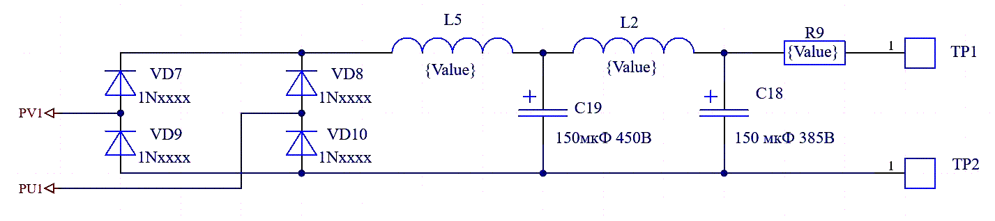

Далее сделал выпрямители с возможностью установки разных индуктивностей фильтров анодного и накальных напряжений.

Накальные были сделаны на двух диодных сборках из тех же компьютерных БП.

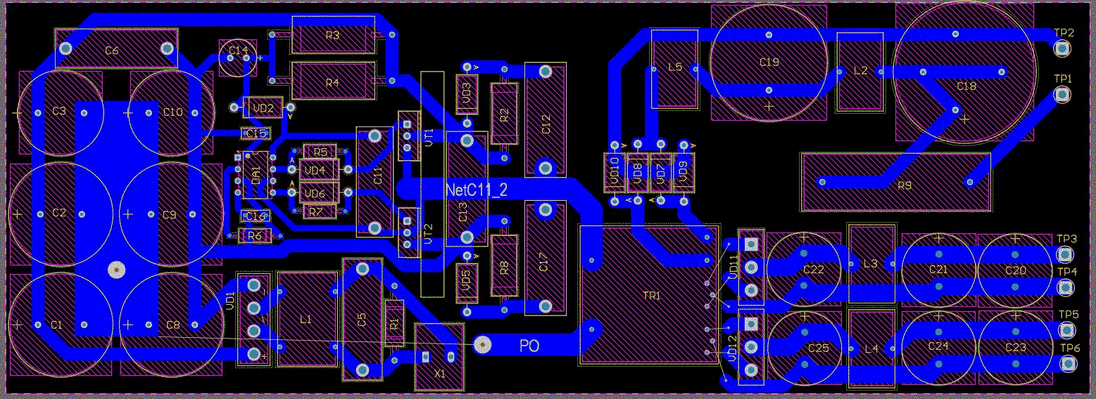

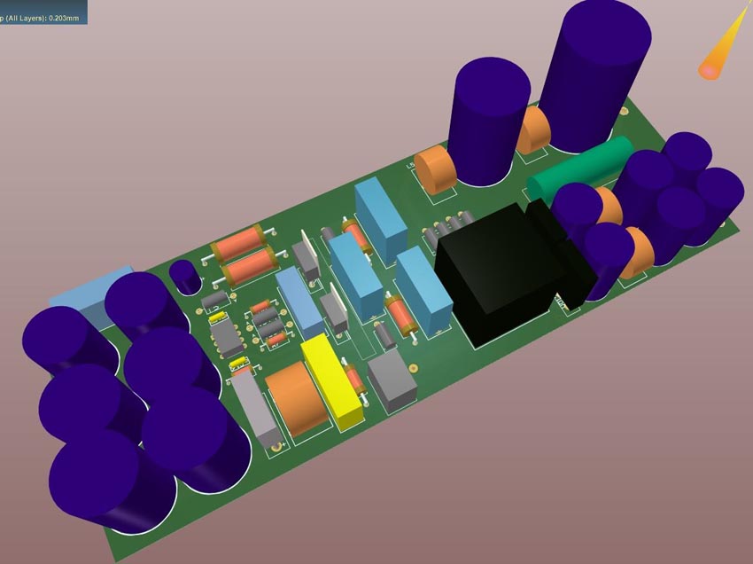

Плата

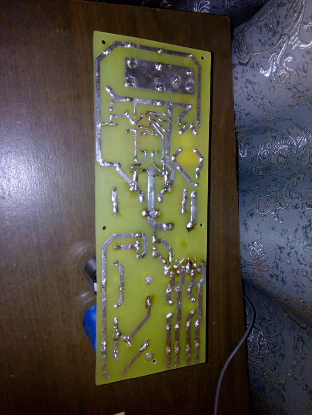

Плата была сделана самая простая в один слой для лазерно-утюжного метода. К габаритам тоже особых требований не имел.
Вот так получилось. Тут совершенно не претендую на верность топологии. И даже рекомендовал бы не брать её за референс. Сейчас, спустя годы, вижу не очень грамотные моменты в ней.

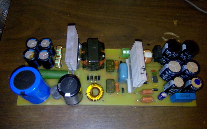

На самом деле очень здорово, что догадался тогда сделать фото этого блока. Именно найдя эти фото, и решил написать эту заметку про IR2153.
Что нужно сказать. Фильтры для накала не сильно-то и критичны. А вот фильтры для анодного мне пришлось попаять разные на эту плату. И потом ещё стабилизатор сделал в самом уже усилителе. Тут на фото можно увидеть несколько дросселей, резистор и электролиты.
На фото запаяно всё, что было под рукой и это too much по электролитам. На самом деле достаточно одной пары в входном фильтре. Причём самой маленькой. С таким набором, как на фото, нужно иметь плавный старт для их заряда. А вот по выходу стоит ставить конденсаторов побольше и в параллель. Это обосновано уменьшением их ESR, что уже заметно влияет на пульсации выходного напряжения.

  • Уважаемый, вы так жалуетесь на неграмотность других людей на составление и распечатку схем, что сами входите в их состав: +300В и -300В суммарно составляет 600В по питанию!
