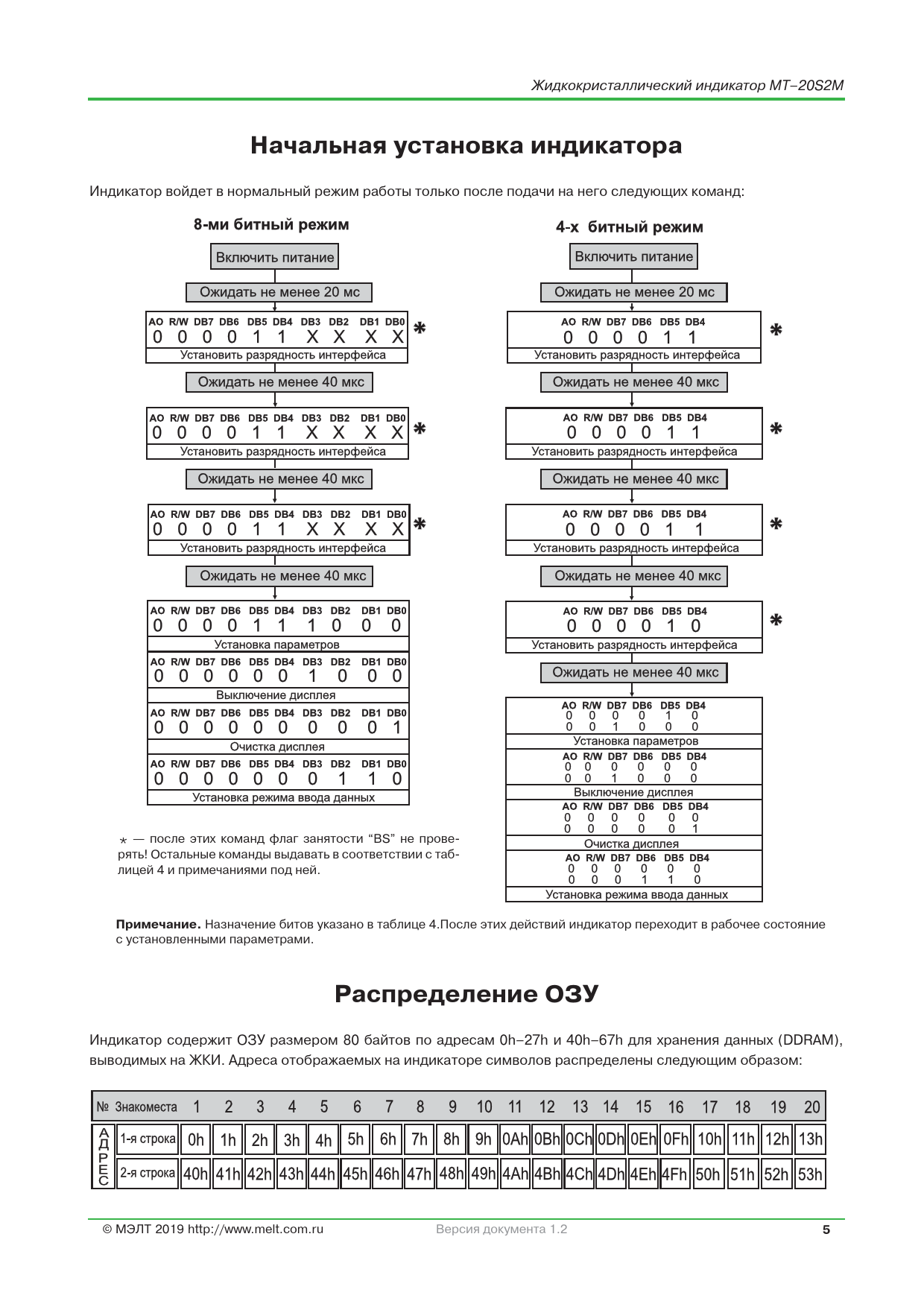

Жидкокристаллический индикатор MT–20S2M
Начальная установка индикатора
Индикатор войдет в нормальный режим работы только после подачи на него следующих команд: * — пос ле этих ко манд флаг за ня то с ти “BS” не про ве - рять! Ос таль ные ко ман ды вы да вать в со от вет ствии с таб - ли цей 4 и при ме ча ни я ми под ней.
Примечание.
Назначение би тов указано в таблице 4.После этих действий индикатор переходит в рабочее состояние с установленными параметрами.
Распределение ОЗУ
Индикатор содержит ОЗУ раз ме ром 80 бай тов по ад ре сам 0h–27h и 40h–67h для хранения данных (DDRAM), выводимых на ЖКИ. Адреса отображаемых на индикаторе символов распределены следующим образом: © МЭЛТ 2019 http://www.melt.com.ru Версия документа 1.2
