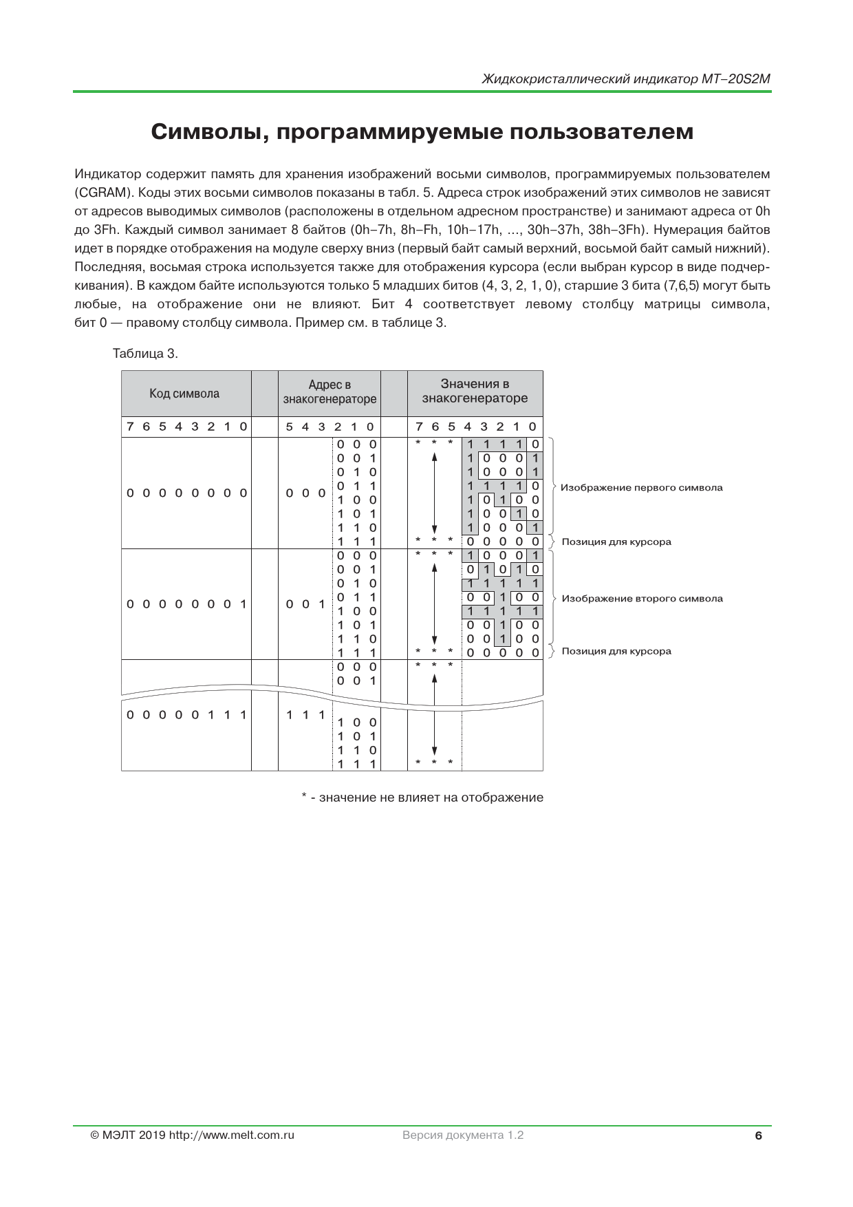

Жидкокристаллический индикатор MT–20S2M
Символы, программируемые пользователем
Индикатор со дер жит па мять для хра не ния изо бра же ний вось ми сим во лов, про грам ми ру е мых поль зо ва те лем (CGRAM). Ко ды этих вось ми сим во лов по ка за ны в табл. 5. Ад ре са строк изо бра же ний этих сим во лов не за ви сят от ад ре сов вы во ди мых сим во лов (рас по ло же ны в от дель ном ад рес ном про стран стве) и за ни ма ют ад ре са от 0h до 3Fh. Каж дый сим вол за ни ма ет 8 бай тов (0h–7h, 8h–Fh, 10h–17h, ..., 30h–37h, 38h–3Fh). Ну ме ра ция бай тов идет в по ряд ке от об ра же ния на мо дуле свер ху вниз (пер вый байт са мый верх ний, вось мой байт са мый ниж ний). По след няя, вось мая стро ка ис поль зу ет ся так же для от об ра же ния кур со ра (ес ли вы бран кур сор в ви де под чер - ки ва ния). В каж дом бай те ис поль зу ют ся толь ко 5 млад ших би тов (4, 3, 2, 1, 0), стар шие 3 би та (7, 6, 5) мо гут быть лю бые, на от об ра же ние они не вли я ют. Бит 4 со от вет ству ет ле во му столбцу ма т ри цы сим во ла, бит 0 — пра во му столбцу сим во ла. При мер см. в таб ли це 3. Таб лица 3. *  значение не влияет на отображение © МЭЛТ 2019 http://www.melt.com.ru Версия документа 1.2
