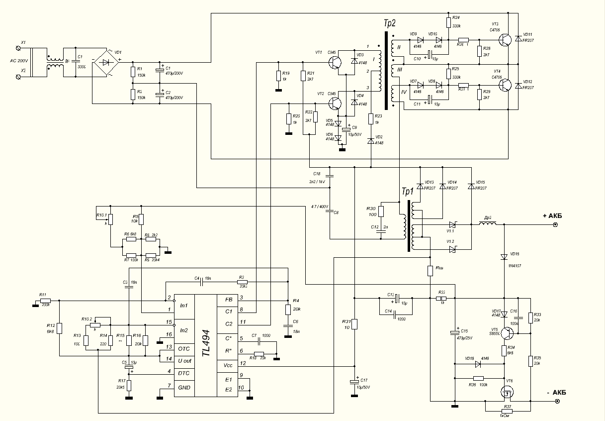

Доброго времени суток форумчане. Мне подарили неисправное АЗУ-115. При вскрытии заметил, что регулятор напряжения (тока) припаян только одним контактом. Вот ежели бы кто помог со схемкой??? Заранее премного благодарен.

А визуально гляньте куда могут идти остальные выводы, следы то должны остаться.

Тот человек, что отдал, работал на авторынке и проданную им зарядку вернули. Он сам ничего с ней не делал (как он сказал). Но к переменному сдвоенному резистору сопротивлением 50кОм (итого при параллельности 25кОм) был припаян с одной стороны провод и сопротивление номиналом 10 Ом, а второй провод был припаян непосредственно ко второму выводу сопротивления 10 Ом. Вот такая красота. Т.е. к переменнику подходил только один единственный провод. Я перепаял провод к средней части переменника. Зарядка вроде заработала, но как-то странно. Слышны непонятные свисты, и ток заряда подскакивает моментально после малого движения ручки регулятора. Вот и хотелось бы схемку.

Ну а переменный резистор проверяли на обрывы и КЗ.

Спасибо за отклик, но с резистором всё просто отлично. Вот только к чему резистор 10 Ом, я так и не понял. А зарядка по-чудному глючит. То зарядка пошла до 4 ампер отлично, то указывает, что аккумулятор заряжен и переходит в режим сохранения заряда, а в последние разы, если ток заряда больше ампера начинает пищать, скрипеть (в общем издавать странные звуки. Вот и хочу схемку почитать. или если есть у кого такая же скотинка, чтоб хотя бы обрисовали окружность переменного резистора (если не в лом). Заранее всем благодарен.

Напишите китайцам. Они ответят. Просто данное устройство производится в Китае и продается в России различными фирмами под названиями Заводила, Старт, Икар и тд.

присмотрись к этой схемке азу-215

Три больших кучи деталей, а в чем соль?
