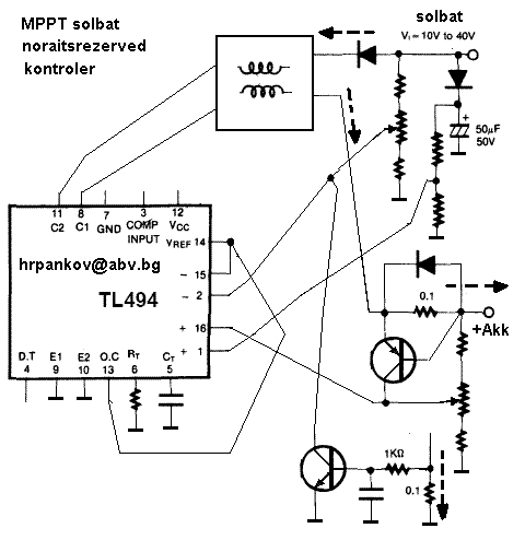

Нужна помощь в настройке системы управления ветряком. Контроллер должен обеспечивать согласование возможностей ветряка отдать мощность и плавно включать нагрузку.
Исходные данные: ветряк парусного типа с мультипликатором 1:60, генератор асинхронный 7.5 кВт, конденсаторное возбуждение, нагружен через диодный мост гибридным инвертором Prosolar PV Hybrid 3K со встроенным зарядом АБ, отдачей в сеть и прочее. Проблема в том, что алгоритм нагрузки ветряка и солнечных батарей весьма сильно отличаются: при появлении напряжения на входе инвертор делает маленькую задержку по времени, накапливая энергию во входных кондерах, а потом врубается на полную мощность на зарядку АБ или генерации в сеть. Такой алгоритм оправдан для солнечных батарей, но для ветряка это не приемлемо - в лучшем случае происходит срыв генерации, в худшем - размагничивание статора.
Генератор выдает трехфазное напряжение от 60 до 500В с частотой от 25-30 до 60-65 Гц. При напряжении на входе инвертора больше 125В идет отдача энергии в сеть.
Для удержания напряжения в приемлемых пределах 100-250 В нужно поэтапно нагружать ветряк, отслеживая выходное напряжение и ПЛАВНО подавать его на вход инвертора или ПЛАВНО нагружая ветряк тормозным ТЭНом. Фазы подключаются по очереди, при достижении на них заданных значений напряжения, например 100В для первой, 150В для второй и 170В для третьей. При возрастании на любой из фаз напряжения выше, например 250В, подключать ее ПЛАВНО на свой ТЭН.
Пробовал реализовать это на симисторах и на твердотельных реле, устройствах плавного пуска для болгарок, но что-то не получается. Нужны правильные схемные решения.

Согласовывать скорость ветряка с с ветром через анеометр разумно для лопастников, парусники обладают совсем другими моментами инерции. А асинхронник выдаёт в разы большие напряжения и токи, чем указано на схеме http://www.rlocman.ru/forum/picture....&pictureid=639
Нужна схема плавного включения симистора (или твердотельного реле) при достижении определенного напряжения.
Попробую изобразить свою схемку.
Нужны рекомендации по обвязке и номиналам.

...значить Ви парусник... ну, с целью обучения можно... для асинхронников вообще другая картинка, но и ета сойдет... если Вас пугает 494, то его можно заменить на простого ОУ.... а по Вашей схемки можно так?... и каков принцип?
