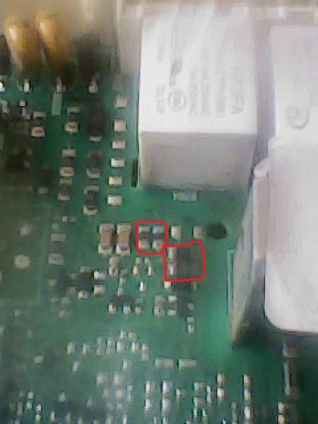

Помогите пожалуйста.Блок управления вроде как Аркадия .На фото я обвёл эти сопротивления красным простите за качество но понять их расположение вроде можно.По симптомам : при включении режима стирки или полоскания вода набирается но не греется.По истечении некоторого времени(не засекал) и нескольких перемешиваний воды барабаном вода сливается и процесс повторяется снова.При детальной проверке оказалось что напряжение на тен подаётся только во время включения двигателя(перемешивания), а в остальное время тэн не работает.

Это цепи тахогенератора. Смотри щетки, промой фишки и модуль спиртом. Резисторы 5к6(большие) и 2к(маленькие). Но чаще всего и прошивку сносит.

Впаивай резисторы и потом загони машину в тест. В начальный период машина прогоняет внутренний тест. Цепи тахо неисправны и она встает. Должна выдать ошибку, комбинация морганий светодиодов на табло.

Цены на модуль от 2000руб. из тырнета. Прогера нет.За советы и номиналы сопротивлений спасибо,сейчас пойду перепаяю и проверю.И ещё один вопрос :как включить на моей машинке тестовый режим? Я пробовал этот вариант http://olremservice.ru/news/2014-02-05/sma не получилось.Заранее спасибо!

С начала модуль восстанови. В тесте выключение надо делать кнопкой Вкл/Выкл на передней панели. Если снесло прошивку то в тест не войдешь.

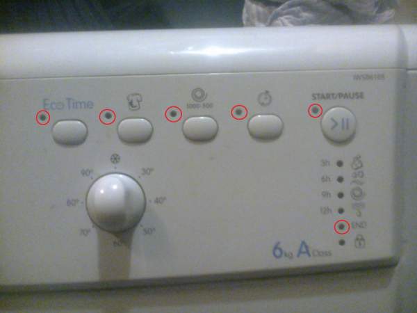

Добрый вечер.Всех с Рождеством Христовым. Значица так модуль восстановил.Сопротивления 2к и 5к6 были включены паралельно поэтому я заменил их,поставив 1к и 2к8. SDMок у меня таких не оказалось(а рынки закрыты т.к. праздники)пришлось вкорячить советские МЛТ 0,125 согнув им как надо ноги и зафиксировав термоклеем.И так первый пуск.Заработала без проблем.Один раз прогнал вхолостую ,второй раз загрузив вещами.Всё отстирала начисто.После этого запустил тестовый режим горизонтальный ряд светодиодов моргал (все 5), а в вертикальном горел постоянно 2-й снизу (END).Как я понял это должно означать вот что:
F02
Двигатель заблокирован, цепь тахогенератора разомкнута/ короткозамкнута
Проверить, не заблокирован ли двигатель;
Проверить контакты разъема J009 на плате;
Проверить обмотку тахогенератора: на разъеме J009 сопротивление между контактами 1 и 2 должно лежать в пределах от 115 до 170 Ом. В случае разомкнутой или короткозамкнутой цепи прозвонить контакты 1 и 2 на разъеме J009, соответствующие тахогенератору
Заменить двигатель;
Заменить плату.
Так ли это?
