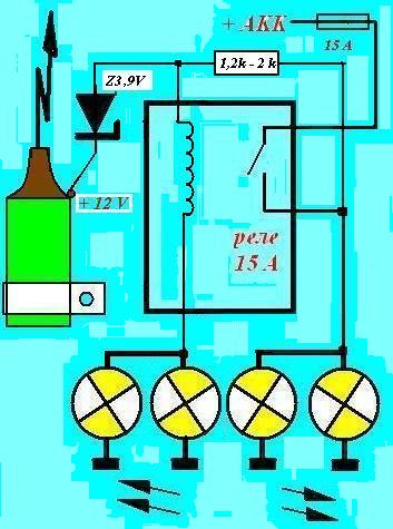

Доброго времени!Задался вопросом установки ДХО на свой а/м Geely ck2.
ДХО Включались при заведеном двигателе и выключались при включении ближнего света фар с помощью реле,вопрос к какому датчику это все запитать?

Цитата:
Сообщение от lenmar
Ставтвьте дополнительное реле, силовое питание на его контакты от зажигания, катушку к ближнему свету фар. При включении ближнего света реле сработает и разорвёт цепь ДХО.Подобной информации в сети много, да и тут были подобные обсуждения. Никакие датчики там не нужны, на дешевых огнях нет стабилизатора напряжения, написано 12В (это для них максимум) а в бортовой сети 13,3-14,5. Проверьте, иначе сгорят быстро.

Делал для "Калины".
В качестве ДХО-ближний свет.
Включается после того, как потухнет лампа давления масла.
Выключается если дернуть ручник или включить габариты.
Работает как часы 3 года

делал с задержкой на 20 сек и откл при вкл габаритов на ланосе использовал ближний свет
