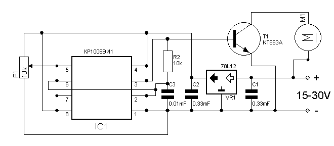

Пытаюсь собрать регулятор напряжения входное напряжение от 15 до 30В, но ничего не получается. Ткните пальце на ошибку пожалуйста.

Во-первых - последовательно с базой транзистора нужен резистор.
Во-вторых - для ШИМ нужно менять скважность импульсов. Например, длительность импульсов при постоянной частоте. Или частоту при постоянной длительности импульсов. Тогда будет меняться среднее значение.
У Вас же, насколько я понимаю, меняется всё - и частота, и длительность импульсов. Как поведёт себя среднее значение, трудно сказать...

Резистор был, просто забыл нарисовать. А что мне надо исправить то? Что-то я не понял!

Тогда как-то должно работать.
Что конкретно не работает? Мотор не крутится или скорость не меняется?

скорость не меняется.
Кстати, пробовал убрать стабилизатор с двумя кондёрами и просто подключить к +12, регулировка работает!

Странно.... Моторчик, при этом, тоже подключался к +12?
А если, например, мотор заменить лампочкой(ами), то яркость меняется?

да, мотор тоже на +12. Лампочку не пробовал, но вольтметр показывает всегда максимум

А осциллограф есть?
Нужно начинать с проверки генератора. Если нет осциллографа, то отключите пока транзистор вообще и попробуйте усреднить напряжение с ножки 3 ВИ1 на интегрирующей RC цепочке с постоянной времени не менее 10мсек. От вращения ручки потенциометра должно меняться среднее напряжение.

Простите, а это как? я не силён, я пока только учусь =)

Какое напряжение на входе и выходе стабилизатора? Попробуй значительно увеличить емкость С2, перед ним можно поставить несколько Ом для защиты стабилизатора от превышения тока в момент включения. Лучше так, стабилизатор ***9658; оставить С2 ***9658; токоограничивающий резистор ***9658; С4 около 5000 мкф.
