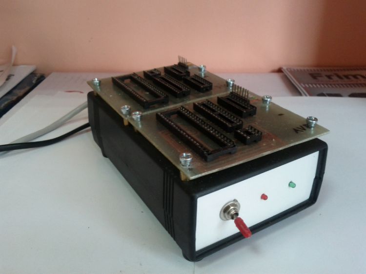

Ну если нужен простой то я когда то собирал AVR and PIC JDM-367 COM Programmer http://eldigi.ru/site/programmators/15.php . Узел на PIC12F675 можно не собирать, но лишним тактовый генератор не бывает. Особенно для AVR. Потом задарил его куму. Шил через СОМ порт быстро, через переходник USB-COM отвратительно медленно. Отчего и перешел на pickit-2 и Usbasp. Кстати можно обойтись одним pickit-2 и заставить его работать с AVR.

16.04.2015 21:43 #10
Quark_p, НИФИГАССЕ агрегат!!!А какой софт там?
Таакс,нашел ссылку-читаю...
А у автора девайс поаккуратней будет...
Как на счет кабеля,я буду делать не разьемный на прогере,длина прим.1,5м плоская шина-5 жил? - в смысле экранировки?
