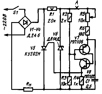

Цитата:
Простая схема может быть подключена параллельно существующим выключателям.
С помощью этого устройства можно автоматически выключать одну или несколько ламп при дневном свете и включать в темноте.
Подробнее: Фотодатчик управляет освещением

Вместо транзисторов Q1, Q2 с обвязкой резисторами R4, R5, R6 можно поставить динистор типа DB3 (напряжение срабатывания 30В, стоит около 5 руб).

На транзисторах Q1 и Q2 собран триггер, формирующий короткие импульсы длительностью 100 Гц для управления тиристором. Длительность импульсов устанавливается с помощью R2 и C1.
1) КАКОЙ тригер??? Mike правильно подметил - это не ТРИГЕР, а аналог динистора.
2) Схема работает, как фазовый регулятор. При плавном изменении освещённости будет меняться фаза открывания тиристора - осветительный прибор будет увеличивать свою яркость обратнопропорционально освещённости фоторезистора.
Какой "порог срабатывания" можно регулировать с помощью R3? Регулироване ведь аналоговое.
ТЩАТЕЛЬНЕЕ (по Жванецкому) надо ребята.
Не совсем так. Подробно схема работает следующим образом: При увеличении вхдного напряжения на эмиттере Q1 (синусойда) от нуля до наряжения срабатывания аналога динистора открывается тиристор и напряжение на эм. Q1 падает, практически, до нуля пока открыт тиристор. Это состояние поддерживается до конца полупериода синусойды, пока не закроется тиристор. Далее все продолжается аналогично с другим полупериодом. Поэтому плавного регулирования здесь не будет, и точнее эту схему, включая тиристор, можно назвать триггером, включение которого происходит от срабатывания аналога динистора, а выключение от досижения напряжения (или точнее тока) величины закрытия тиристора. И порог включения этого триггера, действительно, можно регулировать сопротивлением R3.

bobesh Всё, что вы написали - истина. Но есть "заковыка". Рассмотрите работу схемы внутри фазы. Интегрирующая цепь R1, R2, R3, C1 определяет ФАЗУ включения тиристор, а соответственно и яркость лампы. Плавное изменение овещённости фоторезистора R1 будет плавно изменять яркость лампы.
Вся схема обладает тригерным эффектом, но "На транзисторах Q1 и Q2 собран триггер" ни как нельзя сказать.

IIIII. Я с Вами согласен, яркость будет регулироваться от освещенности, если постояння времени интегрирующей цепи будет составлять несколько мс. Но для функции включения-выключения можно эту постоянную сделать достаточно малой. И если подстроечным резистором установить порог срабатывания при освещенности совсем малой, то и получим тот эфект, о котором пишет автор. А писАть так: "На транзисторах Q1 и Q2 собран триггер", конечно, нельзя.

Во первых, данная схема на транзисторах это не "аналог динистора", а аналог однопереходного транзистора КТ117 и это обычный фазовый регулятор с обычным фазовым регулированием выходного напряжения, хотя и с не много по другому подключенной цепью смещения транзисторов... .
При плавном изменении фазосдвигающих резисторов (в данном случае фоторезистора) регулировка будет плавной, а вот характеристика данной регулировки будет зависеть от величины фазосдвигающего конденсатора и, как правильно подметил III "если подстроечным резистором установить порог срабатывания при освещенности совсем малой, то и получим тот эфект, о котором пишет автор".
Но хотел бы отметить, что настроить такой режим не совсем просто, ибо при изменении освещения фоторезистора могут вознинуть моменты когда схема превратится в "релаксирующий" генератор и лампа начнёт просто моргать... .

Схему из двух транзисторов разной проводимости в различных источниках называют по разному. И аналог динистора, и аналог однопереходного транзистора (КТ117), и аналогом двухбазового транзистора, и управляемым (регулируемым) динистором Суть от этого никак не меняется.
Применение предложеной схемы? Что-то ничего не могу придумать....
