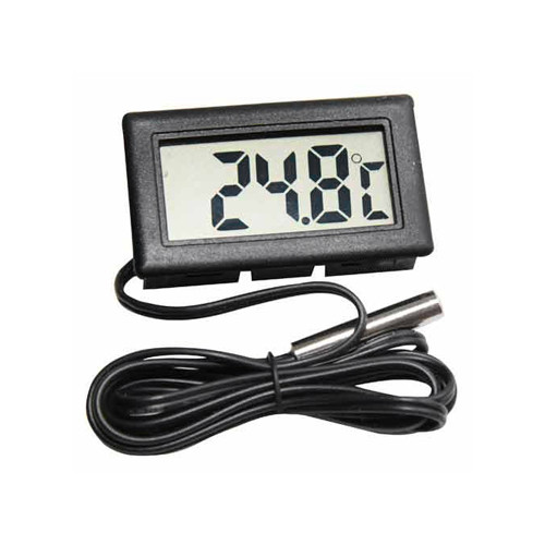

14.06.2025 04:07 #5
Датчик вот такого несколько раз окунал в кипяток..
https://images.prom.ua/3317278076_w6...oj-digital.jpg
Как там загерметезированно не разбирался, но процедуру датчик переносил безвредно.
Батарейки хватает не меньше чем на год.
Светодиоды с батарейкой управятся быстрее.
Термопаре К-типа, та что в мультиметре применяется, так же в кипятке ничего не делается.
Прямое измерение в никаких изменениях параметров схемы не нуждаются.
При самом булькающем кипятке никаких 150 не обнаруживается.
Эти 100 градусов кипения условная величина.
Высота среднерусской возвышенности достаточна что бы
закипело на пару градусов меньше чем сто.
Да и 11 этаж некоторым градусы еще убавляет

14.06.2025 17:17 #10
Остапа понесло.
Чего там было в каком то цеху кому то надо ?
Самодельный электрочайник никто делать не будет.
Схемы на МК без прошивок это просто узоры.
Вообщем чепуха вчерашнего дня.
Мемуары конечно хорошо, да все таки должны быть еще и интересными.
Вот что сегодня
https://www.mastervintik.ru/obzor-ts...lyatora-w1209/
Возможно самостоятельное изготовление.
Правда цена готового отбивает всякую охоту.
А еще такое бывает с термопарой К типа и значит гораздо более высоким температурным диапазоном.
Оценка
