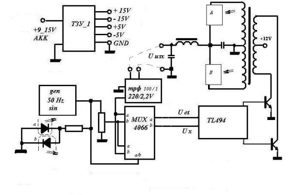

Действительно, разница в эффективности PWM и MPPT контролеров 5-6% Но это справедливо только для статического режима освещённости. При изменении освещённости изменяется ток отдаваемый панелью, а напряжение холостого хода не меняется. При эксплуатации PWM контроллера (в разумном диапазоне изменения освещённости) рабочая точка мощности будет уходить из зоны оптимума.
Отсюда и появляется разница в эффективности не в 5-6%, а в 20-30%. Чем на более широкие диапазон освещённости ориентироваться, тем больше разница у PWM и MPPT.

...первое: так онаж почти отвесна...
второе: так яж слежу за Uxx....

hrpankov
Для непрерывной регулировки придётся уподобиться ВИШНУ.

12.01.2015 09:36 #24
... ДА???... никак нет-сь сударь!!!...

23.01.2016 22:32 #25
....год прошел и никакого прогресса... а жаль, хорошую темку бросили ... мож мне проявить "конструкторскую" активность и срубить навесную печ. плату для управления 494???...

24.01.2016 00:08 #26
Цитата:
Сообщение от hrpankov
я получил из китая плату для работы с солнечными батареями, но пока не тестировал. Как солнце появится весной, попробую потестить.

24.01.2016 12:42 #27
....в случае если китаянка неуживется, бери любой комповский БП и звони в личку...

25.01.2016 01:04 #28
это более сложный дивайс, он переключает ток от солнечных элементов на потребителей, а если потребителю хватает то на зарядку аккумуляторов, и наоборот, если солнца нет то от аккумуляторов на потребителя

25.01.2016 07:00 #29
Тогда бери два БП. Со второго будем делать инвертор .

26.01.2016 00:22 #30
мне инвертор не нужен. я буду раздавать 12 или 24 В, сейчас ведь и освещение, и тв, и музыка есть 12/24 В. Зачем зря московскую область греть?
