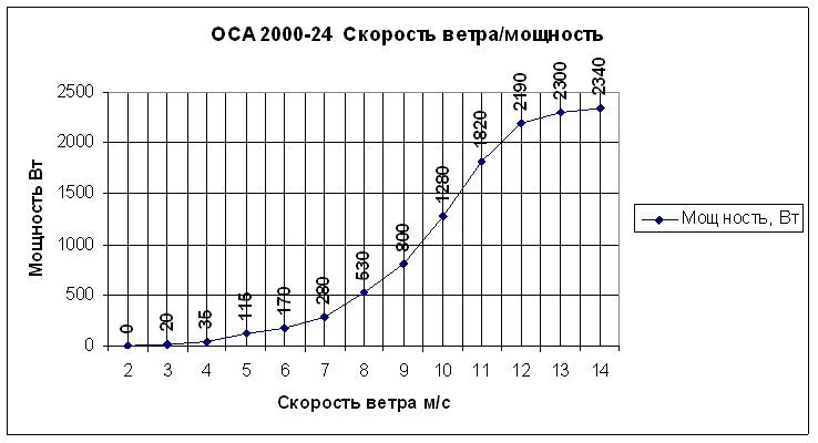

14.03.2016 06:58 #538
Цитата:
Сообщение от НиколаМастер
нет мсысла заморачиваться с кпд генератора.
К сожалению, есть. При тихом ветре с малой мощностью ветрового потока значение имеет каждый процент КПД генератора. Оно же, при напряжении после выпрямителя 12,7В аккумулятор генератором не заряжается вообще, а при напряжении 13В уже начинает заряжаться - разница в напряжениях 0.3/13=2%. Так это - те самые 2% КПД и генератора и ветряка...
Вот на картинке ветер 4 м/с - будет заряжаться акумулятор? - Дудки ...
А ветра посильнее - может быть, придется ждать неделю ...
Для зарядки аккумулятора какая мощность желательна?
15В и 20А = 300 Вт. Это - уже 7,5 м/с
Нет! Не вот сейчас вдруг порывом подуло!
А, хотя бы, 10-12 часов такого ветра, чтобы аккумулятор таки зарядился ...
Потому и строят вертикальные турбины, которые от ветра 0.5 м/с уже вертятся, а при 3-4 м/с уже заряжают аккумуляторы. Они тихоходные - всего до 200 об/мин, зато высокомоментные...
