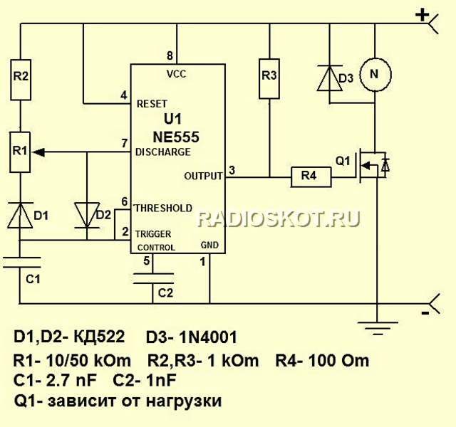

Здравствуйте уважаемые.
Переделал компьютерный БП в ЗУ с регулируемым напряжением на выходе 11-16,5 В. Сделал этот регулятор тока и эту защиту. Шим и защиту еще не проверял, хочу уиточнить.
1. Последовательность подключения: БП--ШИМ--защита-я правильно думаю ?
2. Куда подключать такой ампервольтметр, на выход БП, ШИМ или защиты ?
3. Как в схему защиты подключить бузер, чтоб пищал при КЗ и переполюсовке ?
Заранее благодарен за ответ.

pavik16,
Вы выбрали не подходящую схему регулятора тока. Эффективное заданое значение вы получите, но вот импульсы тока будут значительно бОльшими. Что не есть хорошо для аккумулятора.

Цитата:
Сообщение от lllll
А эта схема http://img.radiokot.ru/files/84607/m...1ppk3xuzyb.jpg пойдет для регулятора тока ?

14.10.2018 22:11 #5
ФУНКЦИОНАЛЬНО СХЕМА НИ ЧЕМ НЕ отличается от первой. Посмотрите схемы переделки БП в ЗУ. Там ток ограничивается за счёт управдения напряжением. Выходное напряжение хорошо отфильтровано. Пульсация не более 2-5%. Это особенно важно для "не обслуживаемых" аккумуляторов.
Оптимальный режим зарядки - заряд стабильным тококом до 70-80% далее стабильным напряжением до номинальноного напряжения аккум. и отключение.

20.01.2020 10:00 #6
Уважаемый Гуру! Позвольте не согласиться с фразой: "ФУНКЦИОНАЛЬНО СХЕМА НИ ЧЕМ НЕ отличается от первой." Первая схема (http://img.radiokot.ru/files/84607/m...1ppncy821l.jpg) импульсный регулятор, попросту ШИМ на таймере, вторая схема (http://img.radiokot.ru/files/84607/m...1ppk3xuzyb.jpg) банальный линейный регулятор, а это две большие разницы как мне кажется! )

Цитата:
Сообщение от b_cat
ВЫ ПРАВЫ
