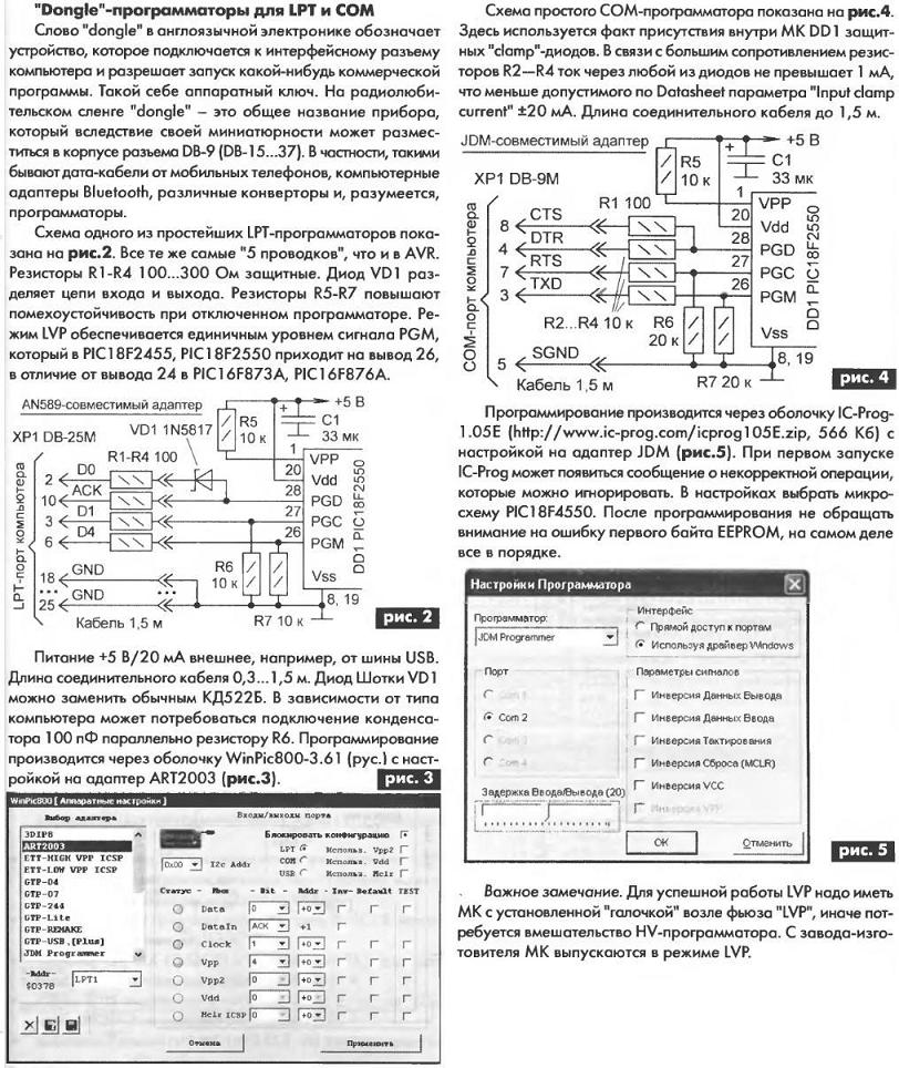

Что именно собрали? PIC и EEPROM программатор или PICkit2 предложенный Андреем?

а проагрмматор "PIC и EEPROM" в материнскую плату втыкать? и я понял что в этом программаторе ненужен внешний источник питания.

Прорамматор "PIC и EEPROM" подключается к COM порту компьютера.

Собрал пограматор этот самый при тестировании в IC Prog выбираю тактирование а загорается зелёный светик и на оборто тоже что то не пойму что то не правильно где то? может ли из за кабеля что все ламели припаяны?1-1 2-2 3-3 4-6 5-5 6-4 7-8 8-7 корпус на корпус не соединяя с другими или надо сётаки лишние убрать?
