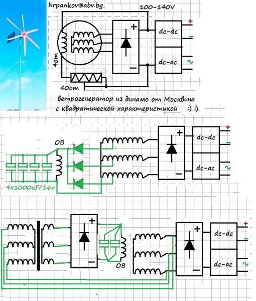

Мне бь хотелось заинтригувать Ваше междуушие чемто реально полезним. Тут силочка на уникальное АЛУ для автогенов. У Вас наверно много знакомих електрончиков или електротехников. Я уверен! Покажите им силочку и я буду Вас приветствовать как ярого радетеля рациональной малой ветроенергетики.
Вот силка: http://savepic.net/8074209.gif
Если Вы будете так любезны разъяснить область применения этой схемы и обосновать пользу от ее применения в каком либо устройстве для владельца этой схемы, то, возможно, кто-то и захочет в ней разбираться.

Сашо, Вам в Ветроенергетике еще расти и расти... Ви кроме Ваших мислей, в мислей других невслушиваетесь... Ну, как изпорчений грамофон впрям... А издалека, изв, смотритесь как умний человек... До пятого знака вичисляете, интеграли с диференциалами ворочаете, в глаза всем суете.. Доколь продолжать будете???
Что Вам неясно:
ромашка - мультипликатор - автогена - дсдс - нагрузка, все!.. Порабь ето понять!
