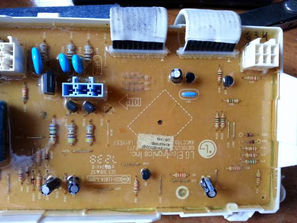

Не подскажите как прозвонить цепи термодатчика?

polokpol, Датчик и ТЭН на мегаомах прозвоните на корпус, на сопротивление. Результат в студию.
Датчик - замер в двух состояниях - холодный и подогретый градусов до 80.

Тэн на корпус оба контакта в мОм 1, Тэн сопротивление 27.2 Ом , термодатчик 51.8 кОм при 22град. , 38 кОм зажав рукой.

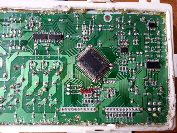

19.05.2017 10:32 #119
Цитата:
Сообщение от polokpol
http://www.rlocman.ru/forum/picture....&pictureid=865
http://www.rlocman.ru/forum/picture....&pictureid=863

19.05.2017 11:41 #120
polokpol, ну Алма-Аты не хохляндия, должно работать
На фотках целиком бы плату и крупнее. ТЭН выкинуть, под замену, утечка на корпус.
Меняйте ТЭН, замеряйте напряжение на термисторе при включенной машинке. Результаты сюда.
