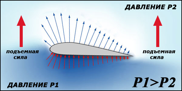

Это - геликоидная поверхность. Может вращаться динамическим давлением
А это - аэродинамический профиль, создающий разность давлений на его стороны
Неужели придется снова рассказывать dalko за фанерку, движущуюся под напором ветра со скоростью, равной 1/2 скорости ветра и приводить вычисление, что КИЭВ этой фанерки около 0,15, что ВТРОЕ меньше, чем у обычного лопастного ветроколеса?
Оно же dalko вполне искренне и честно не понимает, что свободный ветровой поток вращает ТВР относительно малым динамическим давлением ветра на геликоидные поверхности лопастей, которые dalko называет винтовыми...
Самолет 1923 г.
Человечество только в начале XX века доперло, наконец, что наиболее эффективно можно отобрать энергию у воздушного потока создав разность давлений на обе стороны лопасти! Именно эту разность давлений и создает аэродинамический профиль - первые самолеты летали вообще без этого профиля и, поэтому, имели громадные крылья, в т.ч. "двухэтажные".
Самолет 1923 г.
