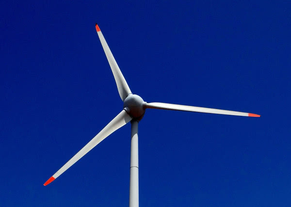

20.09.2018 15:19 #1751
Цитата:
Сообщение от Владимир.74
Да без проблем , дорисуйте вольтметр. Пусть ТОК - это ОБЪЕМ . НАПРЯЖЕНИЕ - КИНЕТИЧЕСКАЯ с акуммулированная энергия .
До и после . Разница делает "работу" .(произведение ток на напряжение )
Оказывается, Владимир.74, еще и в школе плохо учился...
Электрический ток течет через резистор (равно - через лампочку) под действием разности потенциалов с двух сторон резистора. Называется - напряжение на резисторе. А сила тока в цепи перед и после резистора одинаковая.
Аналогии "ТОК - это ОБЪЕМ" и "НАПРЯЖЕНИЕ - КИНЕТИЧЕСКАЯ" неверны.
Правильные аналогии "ток - поток" и "напряжение - разность давлений".
Аналогии кинетической энергии в обычной электрической цепи нет, поскольку в этой цепи отсутствуют массы, а кинетическая энергия, по определению, - энергия движущейся массы.
Все турбины , винты в нашем мире работают на разнице давления ( и исходя из этого и скорости течения на входе и выходе) , будь то ГЭС , будь то мой винт
И верно и неверно.
Верно, что "все турбины и винты работают на разности давлений".
Неверно, что "исходя из этого и скорости течения на входе и выходе".
У гидротурбин ГЭС скорость воды, проходящей через турбину, не меняется.
Гидротурбина вертит генератор, преобразуя потенциальную энергию в механическую. Поэтому давление воды перед турбиной, на ее входе, гораздо больше, чем на выходе. Теоретический предел КПД гидротурбины ГЭС - почти 100%.
Уровень воды в верхнем бьефе гораздо выше, чем в нижнем.
Для работы турбины ГЭС нужно искусственно создать перепад давлений - разность уровней воды.
Ветротурбина, в отличие от гидротурбины ГЭС, вертит генератор, уменьшая скорость воздушного потока - преобразует кинетическую энергию в механическую, не меняя давление воздуха - оно остается атмосферным, что перед турбиной, что за ней. Теоретический предел КПД ветротурбины (КИЭВ) - 59%.
Для работы ветротурбины создавать разность давлений не требуется

20.09.2018 20:41 #1757
Цитата:
Сообщение от Braen
Прикольно ... то есть ветер не оказывает давления на лопасти турбины ... оно ж остаётся атмосферным , а ветротурбина от нефуй делать даёт ток ...
1. Ток дает генератор, а не ветротурбина. Назначение ветротурбины - вращать генератор.
2. Вы правы. Ветер, безусловно, "оказывает давление на лопасти турбины". Такой, ветротурбины, как на картинке.
Вот только вращается ветротурбина вовсе не этим давлением воздуха. Ветер давит на ветротурбину "в лоб" и этого давления явно мало, чтобы турбина, нагруженная сопротивляющимся ее вращению генератором, быстро вращалась.
Заблуждение насчет вращения турбины давлением ветра весьма распространено. Вот Ваш, Braen, коллега dalko тоже считает, что ветротурбину вращает лобовое давление ветра.
Заключенную в трубчатый кожух гидротурбину ГЭС - ее, действительно вращает давление воды. Всякий может измерить давление воды перед и за турбиной и убедиться, что разность этих давлений в точности равна разнице уровней между бьефами ГЭС.
А dalko, похоже, уже вместе с Вами, Braen, вот уже 11 лет не понимает принципиальное различие между вращением колеса гидротурбины разностью давлений и
вращением ветроколеса разностью скоростей воздуха перед и за ветроколесом в свободном, не ограниченном стенками, ветровом потоке.
