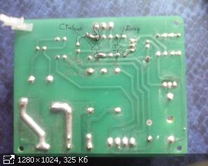

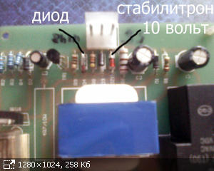

Решение проблемы :
Как советовал Уважаемый "dva000" заменой стабилитрона в цепи переменного резистора на 10 вольт(на 12вольт купил на рынке оказался не рабочий.Позаимствовал на 10 вольт с убитого блока питания от компа)
Большое Спасибо всем за помощь!!!!!
Позже вставлю фото платы и место расположения стабилитрона.

12.05.2014 22:55 #15
Фото платы
Как и обещал даю фото платы с обеих сторон.Извиняюсь что с опозданием.

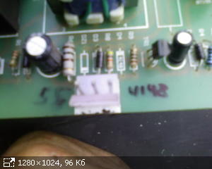

12.05.2014 23:00 #16
Сори за качество .Фотика не имею(

13.05.2014 00:29 #17
Вячеслав,большое спасибо.Постараюсь нарисовать схему платы.Схему вышлю вам чуть позже.С уважением.Александр.

03.04.2015 23:58 #20
Владимир,Напишите куда выслать на майл,схема нарисована от руки, здесь фотографии платы были очень низкого качества,срисовать не представлялось возможным по некоторым фрагментам-пришлось собирать по инету по крупицам, с миру по нитке как говорят,но нарисовал.Благо что такая схема используется во многих аппаратах.Выставлять здесь в нарисованом от руки виде как то неудобно.Вышлю всем кто будет нуждаться.
