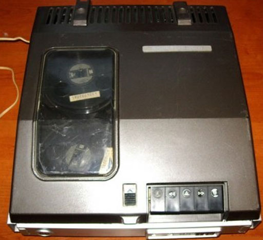

Цитата:
А видео в те времена не было
Как небыло? А к примеру, катушечная Электроника 591
Или полупрофессиональный ВМ ЛОМО 403, который в совковское время стоил 12 тысяч, при цене жиги 5-6 тысяч.
Студийный Кадр 3П
