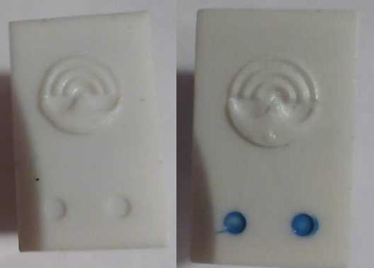

07.12.2010 21:17 #18
В приемнике все резисторы маломощные, 0,125 ватта вполне сойдут. В передатчике Валенты тоже, кроме R5, этот лучше взять 0,5 Вт.
ФПЧ - фильтр промежуточной частоты. В данном случае служит для фильтрации (выделения) частоты 465 килогерц, получающейся после смешивания в приемнике частоты сигнала с антенны (27,12 МГц) и сигнала гетеродина (26,665 МГц) для последующего усиления и демодулирования (частоты указаны для приемника Валенты). 27,12 МГц - 26,665 МГц = 0,465 МГц. Промежуточная частота в общем случае ниже, чем частота принимаемого антенной высокочастотного сигнала, ее проще усиливать и фильтровать, для того и осуществляется преобразование. ФПЧ включается после смесителя или в каскады усиления промежуточной частоты.
Самый простой ФПЧ - параллельный колебательный контур на нужную частоту (например 465 килогерц), как в приемнике Валенты (колебательные контуры включенные в коллекторные цепи транзисторов Т1, Т2, Т3). В приемнике на К174ХА2 из книги Днищенко ФПЧ образован двумя связанными контурами L4, L5, у таких фильтров избирательность чуть получше, чем у одиночных контуров. Но, лучше применить пьезокерамический ФПЧ на 465 или 455 килогерц, они есть во многих отечественных и импортных СВ-КВ-ДВ радиоприемниках. Пьезокерамические фильтры заранее настроены на нужную частоту, с ними возни меньше, чем с катушками. Выглядеть могут по разному, но примерно так:
Оценка
