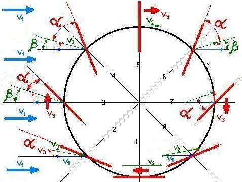

16.03.2018 09:54 #219
Исходная концепция
Принцип действия - https://www.youtube.com/watch?v=0KpdmXpwhMs
Обычная многолопастная вертикалка с направляющим аппаратом - https://www.youtube.com/watch?v=NihceEAQ0DM
Еще одна - https://www.youtube.com/watch?v=_iXUyio2UUM
Действующая неоптимизировнная - https://www.youtube.com/watch?v=LAvQqEssiJo
Оптимизация формы экранов направляющего аппарата многолопастной вертикалки - https://www.youtube.com/watch?v=oLGBBCPvKWY .
Для hrpankov-а .
Посмотри и постарайся понять почему то, что ниже, почти не работает
https://www.youtube.com/watch?v=U14Uszs7dgw
https://www.youtube.com/watch?v=wZEmxiOL0xo
https://www.youtube.com/watch?v=xH55XsISCGk
https://www.youtube.com/watch?v=4usCxjTETtU
Если не понял, подскажу. По той же причине, что "летают" и самолет и воздушный змей.
Только самолет летает на эффекте Коанда -на подъемной силе обтекания аэродинамических профилей и крыла и воздцшного винта, а воздушный змей держится в воздухе на эффекте Бернулли - на скоростном напоре (динамическом давлении) ветрового потока.
Поэтому Су/Сх у аэродинамического профиля 5-10, а у воздушного змея 0,8-1,1.
Углы атаки у крыла (лопасти) 1-5°, у воздушного змея оптимальный 55°.
Поэтому КИЭВ у Савониуса 0,1-0,2 и максимум КИЭВ при быстроходности 1,0, а у обычного ветряка КИЭВ 0,4-0,5 при быстроходности 5-6.
Что такое поляра знаешь, захочешь - разберешься.
