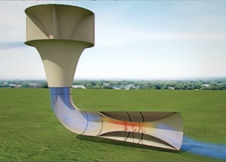

Если представить себе 10 метровую трубу конфузор со входом диаметром 3.6 м а выходом например 0,6 м. коэф конфузорности по дине не велик и никак не превышает 0,5 при котором сопротивление конфузора растет. Конечно потери , понятное дело будут и скорость потока на выходе не будет такой как в короткой трубе, но и такого мизера как вы насчитали точно не будет.
Так какова будем мощность потока на выходе из такой трубы?
Хотя можно и прокомментировать, представлю на минуточку что я психиатр в вашей поликлинике... все равно в этой теме делать больше нечего, но она ведь останется и вы в ней теперь уже не кому мозги не промоете своим "изобретением".
Если на "валу" ветротурбины диаметром 3.6 метра при 6 м/с всего 352 ватта, то есть ее КИЭВ 0,25... хотя это в ваших мокрых снах = ведь вы без нагрузки только ее "моделируете" поэтому не понятно даже что означает ваше "на валу"?
У идеального ветряка (пофантазируем вместе с вами на секундочку), отходит 1/9 энергии в исходящем потоке, то есть изначально ветряк "работал" с энергией потока в 8010 ватт... проблема в том что для диаметра 3,6 метра при 6 м/с при доступно всего 1345 ватт???
У вашего ветряка вполне возможно что уйдет неиспользованными и все 900 ватт - ЭТО ТО ЧТО ВЫ ПОТЕРЯЛИ и надо быть полным Далко чтобы сначала изобрести что то настолько не эффективное, что бы потом изобретать как эту неэффективность поймать на выходе и как то еще использовать???
Вот смотрите это извращение уже построили и уже успели снести бульдозером (не взлетело):
Про ваше, если даже представить себе 10 метровую трубу с 3,6 метровым чем то внутри, то получается такая хрень которую даже представлять не хочется, не то что, что то там считать про нее, тем более когда сам изобретатель за 12 лет не смог придумать "как это использовать"...
Туполев же сказал "хорошо летают только красивые самолеты" попробуйте применить сие правило к своей 10 метровой трубе с 3,6 метровой бочкой Далко - не взлетит!
