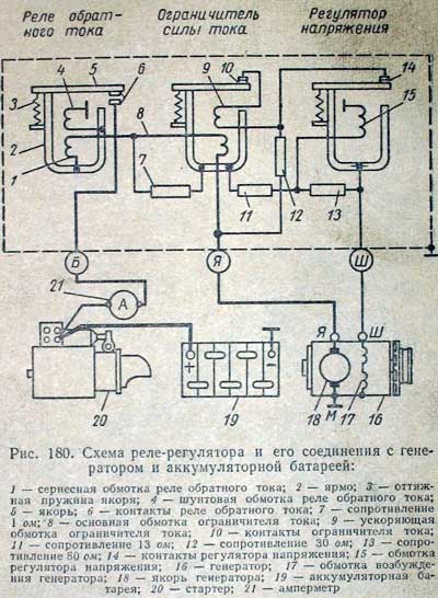

Все таки начинал я возиться с этими вопросами очень давно с такого страшила
http://www.gaz21.org/book1/180.jpg и батарей смолой залитых.
И вожусь до сегодняшнего дня, и с целым разнокалиберным автопарком.
