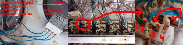

прогресс двигают лентяи - при смене в древней электроплите старой конфорки на новую подключение проводов у конфорки оставляем как было, а у пакетника меняем местами обжимы 3 и 4 контактов
http://www.rlocman.ru/forum/picture....&pictureid=634

Может вам и ответили уже,добавлю.ЭКЧ180 подключаеться к импортным плитам также как и минским и российским.на колодке ЭКЧ имеется нумерация соответствующая вводам обмоток в ЭКЧ.-1234.Нпереключателе комфорок так-же есть нумерация от 1 до 5(если смотреть с верху).Подключать соответственно1-1,2-2, и т.д.
5-обычно используется для подключения светосигнализатора.
