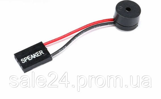

Есть ли такое на этой материнке?
https://images.prom.ua/4644990376_w6...er-dinamik.jpg
Надо что бы была.
Если нет настоящего, то Советский телефонный капсюль ДЭМШ подойдет.
Сопротивление настоящего около пятидесяти ом.
И чего этот пищик поет на включении?
Есть ли встроенная видеокарта на материнке?
Биосы опрашиваются в момент запуска один раз, переписываться в память,
и потом просто хранятся.
Процесс этот одноразовый и быстрый.
Кто сказал что без одной фазы должно работать?

Пищалки на мамке нет за ненадобностью, ибо у неё стоит двухзначный индикатор, который показывает ход загрузки и коды ошибок, если они есть.
Так вот никаких ошибок нет. Впрочем если включить мамку без видеокарты, то ошибок тоже не будет.
Встроенной видеокарты на мамке нет.
