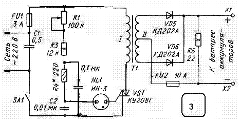

Надо последовательно соединённые диод и конденсатор подключить к батарее. Анод диода к плюсу. На конденсаторе измерить напряжение. Должно быть больше, чем на аккумуляторе. Конденсатор от 0,1 мкф и больше. Диод высокочастотный.
Спасибо.
Вечером испытаю. Значит включаю схему к АКБ. Беру дополнительный конденсатор и диод и провожу замеры.
Ок.отпишусь.

08.03.2017 18:37 #315
Цитата:
Сообщение от Владимир.74
Спасибо.
Ок.отпишусь.
АКБ - 12,36 В.
На конденсаторе - 11,83 В
Может диод не такой, какой надо ?
Оценка

08.03.2017 19:00 #316
На С1 - 0,8 В.

08.03.2017 19:17 #317
Может я впаял стабилитрон не той стороной в схеме ?
Анод к плюсу у меня....перепаиваю.

08.03.2017 20:03 #318
Перепаял, на стабилитроне Д1 (на конденсаторе С1) -1,8 В
На точке IRF9540 , R3 , C4 - 10,8 В.
На С4 - 12 В
На АКБ - 12,52 В
Где измерить ещё для информации ?

08.03.2017 20:20 #319
На С5 - 12 В
На АКБ - 12,52 В
На С5 - 12В ошибся .

12.03.2017 11:47 #320
Поменял стабилитрон на 15 В , полуватный.
Работает !!!
На электролите , аж - 12,74 В. !!!
На АКБ - 12,38В
Слышно работу ! Слышен тонкий тихий высокочастотный писк .
Значит, как я планирую работу данных схем.
1. Схема вторая работать будет независимо, на отдельные гнёзда (с переключением местами силовых проводов 4мм.кв.) тут понятно. Отдельный прибор.
2. Схема первая работает на зарядку АКБ, в момент работы реле размыкает третью, последнюю схему . То есть, на реле 220В, цепь третьей схемы разомкнута. Как достигает на АКБ 14,5В нижняя часть первой схемы вырубает её (подачу на транс 220В ) и врубается третья . А вот после достижения 12,6...12,8В. Всё в обратном порядке.
Как то так.
Вопрос, разрыв (реле), на плюсе или минусе врезать силовой цепи ? Или не имеет значения ?
( придумал разрыв поставить в ногу 8 , микросхемы NE555. )
Как придумать , что б не разрядило АКБ в хлам при отсутствии 220 В ? В смысле, нет 220, работает схема, и надо что то желательно придумать...иначе, есть риск прохлопать до полного в хлам разряда АКБ.
