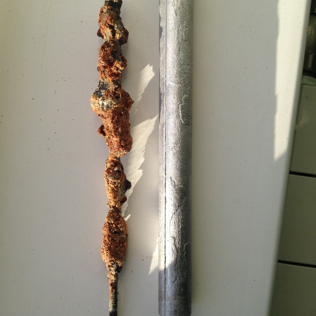

14.05.2015 23:47 #39
Цитата:
Сообщение от Юри
какой напор воды после и до обогревателя.. ? интересно просто.
да всё норм, всё как всегда.
Сегодня вскрыл водонагреватель. Первый раз за 12 лет. Думал, будет хуже. У водонагревателя есть функция контроля состояния анода. О его замене он должен сообщить. Видимо, такое состояния еще норм
старый и новый анод.
Убрал много накипи с основания ТЭНов, заменил анод. У водонагревателя какая-то странная система термодатчиков - три датчика на длинном штыре, видимо, для более адекватного замера температуры по баку. Включил бак с вынутыми термодатчиками. Пошел нагрев. Я было даже обрадовался. Собрал всё. Включил. Сейчас вода нагрелась до 29c и водогрей отключился. Затем идет пауза в 10-12 секунд, включается опять на 3-4 сек. и опять отключается и так по циклу. Может один из датчиков температуру на Марсе показывает ? Потому как после выключения загорается индикатор трех душев (выставлено около 65C), т.е. эбу считает, что температура достигнута. C другой стороны, на дисплее же 29с. С кабеля с датчиками приходит три сигнала.
есть какая-нить таблица параметров датчиков температуры от их температуры ?

15.05.2015 08:38 #40
Естественно где нить она есть, иначе как проектировать устройства под эти датчики ? С другой стороны, возможен такой схемный изврат - индикация сама по себе, регулировочная часть - тоже. Так конечно делать не правильно, но черт его знает.
