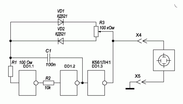

22.01.2019 23:24 #34
Цитата:
Сообщение от Iroha
...Изучение источников показало , что радиолюбителями этот вопрос еще не раскрыт....
Ваапше-то я такого же мнения, но небудем-же ждать их пока разберуться в сию проблемку. Время --> деньги.
Вот Вам простейшая ШИМка. Дарью неглядя...
https://www.rlocman.ru/forum/picture...&pictureid=951

22.01.2019 23:42 #35
Цитата:
Сообщение от hrpankov
ШИМ - ЭТО ПОДАЧА ПОЛНОГО ПОСТОЯННОГО ПО АМПЛИТУДЕ НАПРЯЖЕНИЯ ПОРЦИЯМИ .
гРУБО ГОВОРЯ - НАРЕЗАНИЕ БАТОНА ПОСТОЯНКИ РАЗНЫМИ ПО ТОЛЩИНЕ КУСКАМИ .
кАК ВЫ СОБИРАЕТЕСЬ ПРОДЕЛЫВАТЬ С ЭЛЕКТРОДВИГАТЕЛЕМ ПЕРЕМЕННОГО ТОКА 220В , ДА ЕЩЁ И ОДНОФАЗНИКОМ - ДЛЯ МЕНЯ : НОНСЕНС !!!

23.01.2019 00:05 #36
Цитата:
Сообщение от reech
Нарезайте батон в одном полупериоде, потом в другом, получится переменка.
