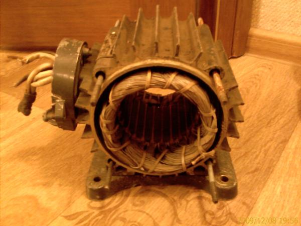

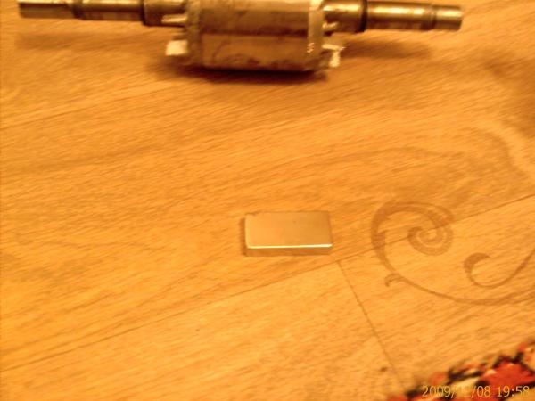

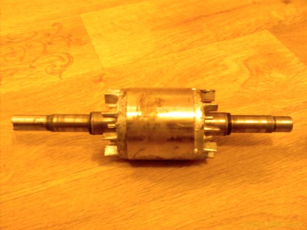

Поскажите пожалуйста правильно ли мое решение по асинхронному двигателю. Купил трехфазный асинхронный двигатель 1973 г, вот его параметры: на 1300 об/мин, мощность 0.6 кВт, при подключение в "треугольник" будет следующее на выходе U=220, I=2.9, а при подключении в "звезду" U=380, I=1.7, вот фотки:
статор 24/2/3 фазы= 4 полюса
на каждый полюс нужна пара магнитов обращенных к обмоткам разными полюсами (+/-), значит всего нужно 8 магнитов (те что на фото)
размер магнита 50х25х10 мм.
думаю токарь сделает по моим размерам ротора его дубликат, потом на нем сделать на фрезерном станке пазы под магниты (25 мм) и расположить их равномерно по окружности +,-,+,- и т.д. и приклеить их.
из какого материала делать ротор пока не знаю..?
Какие ошибки есть здесь? Подправьте?
Если что то уж совсем не так сильно не ругайтесь....
Не совсем так. 4 полюса- это два южных и два северных, которые идут с чередованием. На роторе должно быть именно такое соотношение.
Цитата:
Сообщение от Dado
Хотите провести лабораторную работу, которая пригодится всем?
Если да, тогда вот расклад.
1. Вариант ротора (неоднократно проверен и работоспособен.
Использовать круглые магниты, примерно 5х8 мм (или близких параметров). Проточить существующий ротор (беличью клетку), рассчитав необходимый размер. Наклеить 4 полюса магнитов со скосом (иначе будут залипания).
2. По расчетам не хуже (даже лучше) но, требующий в два раза меньше магнитов, и их толщина может быть 5-6 мм .
Рассчитав диаметр ротора (собственно, он равен диаметру штатного ротора) выточить цельно-металлический. Со скосом прорезать пазы, но всего два. Смысл, в том, что магниты наклеиваются в паз создавая один полюс (северный), а второй полюс (южный), получается на выступе за счет того, что южный магнитный поток формируется на выступе через металл. Размер выступа ширина выступа должна быть меньше ширины полюса на пару мм, что бы края магнитов не сильно замыкали поток на металл.
В любом случае нужно магниты ставить со скосом, иначе не провернешь генератор. Набирать полюс лучше из отдельных мелких магнитов, чем из одного большого. Индукция будет неровно распределена.
