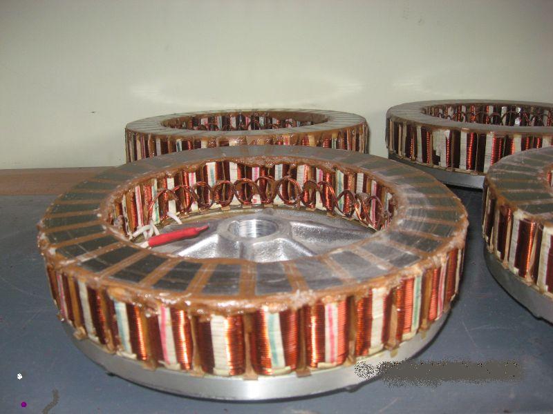

Давно ищу информацию по такому гене - три статора (ротора) сдвинуты относительно друг друга с целью уменьшения залипаний.
Мы обсуждали генератор эконом класса с минимизацией залипаний. Я предложил схему с 2...3 мя статорами на железе от 10-ки , там 36 пазов. Со сдвигом статоров на 1/3 шага зубьев. Шура похвастался, через пол года, что схема работает , испытана. резонансная частоста уходит далеко за пределы частот работы гены(по оборотам...). Сильно не конкретизировал, так понимаю что наметился коммерческий интерес. Гога перед этим говорил вроде, что не работает.... .Но по идее должно т.к при трёх залипаниях они начинают компенсироваться, при двух может и нет! Ну мож какой сдвиг применил....???Вот и всё.
