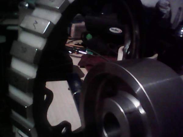

hrpankov Величина залипания прямо говорит о величине магн.индукции в зубе статора, т.е. катушки. Нет индукции в катухе --> нету отдачи.
Сударь не бывает так!!! Не говорит величина залипания о величине индукции в катушке. Это может быть применимо к одной катушке . А у нас система!!! А в системе как ни "странно" можно различными мЭтодами постараться свести на нет залипания. Я не фанатею в этом вопросе, но ещё раз говорю, ветряк с 3 м/сек вращаться должен!!!А уж после можно и нагрузкой поиграть...! А вот когда излишне толстые магниты иль на толстых магнитах зазор в пару милиметров , это уже диагноз!!! Я например в одном гене применил удвоение магнитов со сдвигом!!! И при 0,3 н/м получил 2 с лишком киловатт при 800 оборотах!!! (белазовский переделывал). Так что Можно ввести термин-"нормальное залипание" 1магнит/1зуб характеризовать магнитную индукцию в статике этот показатель сможет.

Цитата:
Сообщение от seivmo
...hrpankov ..Я например в одном гене применил удвоение магнитов со сдвигом!!! И при 0,3 н/м получил 2 с лишком киловатт при 800 оборотах!
Чертежи в студио.

hrpankov;221539]Чертежи в студио.
http://www.rlocman.ru/forum/picture....&pictureid=620
Рядом с большим ротором поменьше и пошире как раз с белазовского.... .
Четёж в инете есть стандартного. Я только выпрессовал обому ротора с обмоткой , обмотка пошла на катушки статора. Чертёж сложновато, мой компас не поддерживается, а покупать дороговато. Был ломаный но через инет питерские заблокирвали. Хочешь фотку чертежа пришлю? Но только на обойму ротора , остальное штатно! Там корпус из алюминия.
