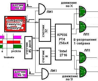

08.02.2016 10:33 #60
..... целий год интереса нема!.. и целий год солнце даром жарит лисини?.. Нихт гуд!... Если боязно чипчика 494 , то можно сделать и на операционках. Где проблем! И про солнечного трекера молчание, никто даже ни слова.
... Ни про аналоговое умножение двух физических величин, ( сообщение нумеро 52),
...ни про запрограмирование в ПЗУ (рф2) ежечасних, ежесуточних, еженедельних и ежемесячних команд для поворота панелей вслед за Светилом!
http://www.rlocman.ru/forum/picture....&pictureid=731
мдааа, зернихтгуд!!!!...зер клайне интерессе, зернихтгельд!!!
