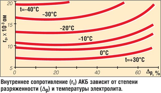

26.03.2016 10:08 #727
Цитата:
Сообщение от РемЭл220
А вы посчитайте, сколько энергии достанется акуму, а сколько останется греть обмотку...
Перейдем от условных цифр к реальности.
"У новой АКБ 70-100 Ач величина внутреннего сопротивления около 3-7 мОм (при нормальных условиях)...У нового аккумулятора внутреннее сопротивление самое маленькое."
Типичное внутреннее сопротивление теплого, нагретого в процессе зарядки, наполовину заряженного автоаккумулятора составляет около 0,003 ома - см. картинку.
В генераторе Владимира74 сопротивление фазы 0,3 Ома, т.е. в 100 раз больше.
Ему выбросить свой генератор, что ли?

Цитата:
Сообщение от Сашун
САшун, аккумулятор такая штука, у которого внутреннее эквивалентное сопротивление в период ЗАРЯДКИ и в период РАЗРЯДКИ на нагрузку представляет собой совершенно разные значения. Читайте больше про акб...
