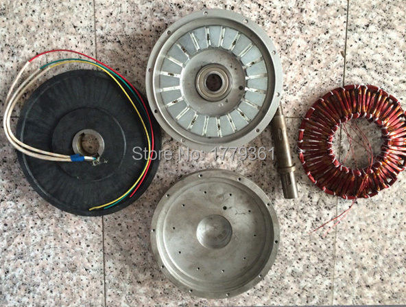

http://www.freepatent.ru/images/pate...nt-2494520.pdf - не мой. В намотке катушек указанной формы нет ничего сложного - наматывается на простую деревянную оправку либо по одной катушке либо сразу вся фаза волновой обмоткой на "звездчатую" оправку.
Окружной зазор между магнитами - чуть меньше окружной ширины пучка проводов обмотки фазы. См. фото - китайский серийный генератор.
