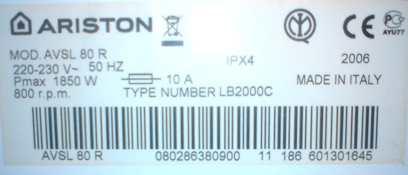

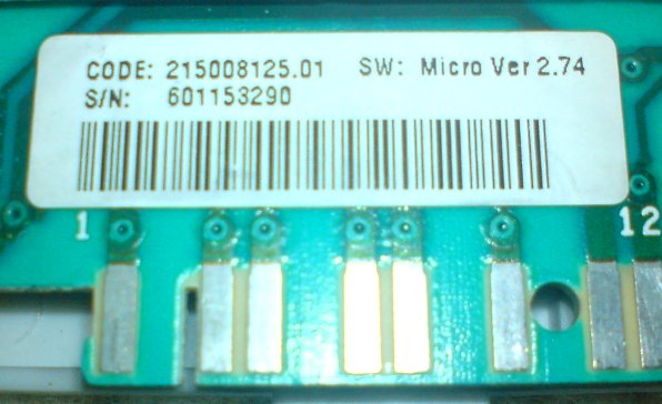

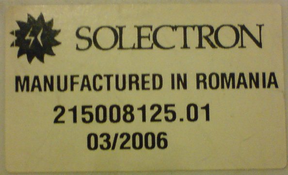

Мастер вернул плату, все установленные детали снял, как теперь звонить - непонятно... Ладно хоть денег не взял. Вот фотографии:
Наклейка на СМА
Наклейка на корпусе модуля
Наклейка на плате
