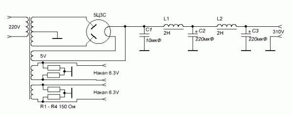

Всем доброго времени суток! Собираю ламповый усилитель на 6п3с однотакт, первое включение прошло успешно, всё как надо. Запуск делал с блоком питания с полупроводниковым выпрямителм(диодной сборкой). БП буду делать кенотронным(5ц3с) с C-L-C фильтром. Возник вопрос: какое напряжение должно быть на вторичке силовика в этой схеме, чтобы на выходе бп получилось 300-320 вольт?

так вроде всё как обычно 220в переменки на вторичке умножаем на корень квадратный из двух, на выходе фильтра будет примерно 311в постоянки

Т.е. 320*0,71=227, на каждую полуобмотку. Но это без учета указанного фильтра, да и без нагрузки.
С планшета трудновато мне подробней описать расчет, поэтому PashaNPlay отсылаю к (например) "справочник радиолюбителя" 50-60гг.

Рафаил, Вот собственно и весь вопрос: какое напряжение падения будет? Ведь больше в корень из двух раз напряжение станет после выпрямления только теоретически. А падение на кенотроне и дроселях надо учесть. А то получится 280 вольт, тогда перематывай трансформатор.. тороидальный)

09.12.2014 20:58 #5
Это ностальгия или...?
Цитата:
Из-за больших внутренних сопротивлений на кенотронах в выпрямительных схемах получаются большие падения напряжения, причем они тем больше, чем больше выпрямленный ток. Поэтому кенотроны используются только в маломощных выпрямителях, где к.п.д. установки не играет существенной роли.
5Ц3С
То есть всё зависит от тока нагрузки.

PashaNPlay, у Вас нагрузка выпрямителя переменная, U так и так будет плавать, хоть и по правильным расчётам.
Для успокоения изначально транс сделайте с отводами.
Можете сделать стаб, но для УМа оно надо?
Вот здесь http://www.kondratev-v.ru/samostoyat...yamitelya.html калькулятор расчета фильтров, я не пробовал, проверьте.

Для расчёта необходимо знать значение тока нагрузки. А чем диоды не устраивают?

Именно п/п. В курсе. И это относится не только к кенотронам, а ко всем лампам. Тем не менее, в подавляющем большинстве схем задержки подачи напряжения не предусматривается, особенно для кенотронов с катодами прямого накала, коим является, например, 5Ц3С.
Для расчёта авторского выпрямителя не хватает типа кенотрона и тока нагрузки, который не будет меняться (УНЧ однотактный). Потерями на дросселях можно пренебречь.
