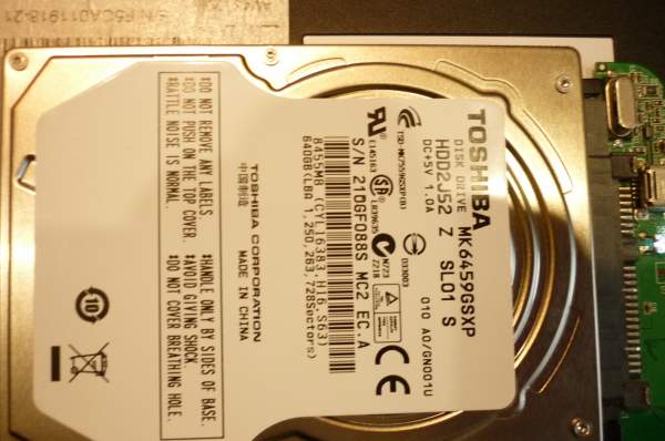

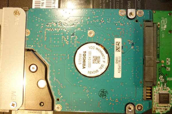

Здравствуйте . Я обращаюсь ко всем кто хоть как то может помочь.Жесткий диск ноутбука после скачка напряжения не читается.Его не видит ни одно прога , и в биосе его тоже не видать.Он периодически шумит , но иногда выдает ужасные скрипы и стуки.Возможно ли его починить , или хотя-бы скачать инфу на другой диск, там остались фотки, и жаль их если все потеряется.Кто может помогите что делать.Спасибо
Ноутбук DNS (0133834) TWH-N12E-GE
добавляю фото

Уважаемый CA1viktor, здравствуйте. Не буду тешить Вас пустыми надеждами, хотя методы считывания информации с повреждённых носителей есть. Но это к специалистам и это долго и дорого. Я же, если позволите, ограничусь одним советом. Храните дорогие Вам фотографии и др. на носителе, который не требует эл. питания, имеющем энергонезависимое, бесконечно большое время хранения, обеспечивающем быстрый поиск нужной информации и доступный сразу нескольким пользователям. Я имею ввиду ФОТОАЛЬБОМ! С уважением...

здравствуйте САТИР, Я с вами полностью согласен.Но теперь то уже все.... Вот думаю может кто и подскажет как мне помочь.Мне подсказали, надо заменить контролер ( саму плату ) и все ... должно заработать . не знаю правда ли это ?....

02.06.2016 18:39 #4
Цитата:
Сообщение от CA1viktor
Если двигатель крутит - очень может быть .
Но , если бы не эти - но !
Для этого нужен рабочий практически донор , да ещё для ноута .
Шансы найти резко снижаются .
Можно взглянуть даташиты контроллера , мож чё дискретное вылетело , да заменить .
На одном видео видел так дроссель вылетал .
Конечно плату контроллера стоит открутить и почистить школьной тёрочкой с промывкой спиртом , мож просто чмыхом отделаетесь - но вряд ли .

02.06.2016 21:10 #5
Попробуй подсоединить этот винт к "большому брату", то есть к компу на котором есть разъёмы SATA. Может у этого ноута после скачка проблемы, допустим, с питанием винта. Может и считаешь инфу. С контроллером бесполезно, не найдёшь аналогичный, а абы какой только винт добьёт, если там есть ещё что добивать, конечно.

04.06.2016 23:54 #7
А разве можно подключать ноутбучный винт к настольному пк ? Там же и +12 и +5 вольт, а у маленьких винтов всего 5 вольт питания... Может я че не понимаю? Вы уж не смейтесь надо мной...Я вставил в ноут другой винт поменял закопченные детали , где было замыкание и о-ля - ля ! ноут заработал !

05.06.2016 01:25 #8
Все жёсткие диски, включая SSD, требуют питания +12 и +5 в.

05.06.2016 06:59 #9
Разъём SATA он и в Африке SATA, а так же в компе и ноуте, один дата, другой питание. А восстанавливать инфу с убитого винта, это очень дорого стоит! Обычно клиент, узнав цену, разворачивается и уходит. Восстанавливают обычно организации которые не подсуетились вовремя о нормальном сервере с raid зеркалом.
