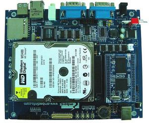

Отладочная плата Embest SBC2410-III
SBC2410-III - отладочная плата производства компании Embest представляет собой одноплатный компьютер на базе микроконтроллера Samsung S3C2410A с ядром ARM920T.
Это высокоинтегрированное и гибкое решение, предоставляющее широкие коммуникационные возможности и имеющее модульную конструкцию.
К отладочной плате подключается миниатюрный процессорный модуль Mini2410-II на микроконтроллере S3C2410A, а также возможно подключение цветного ЖК дисплея и жесткого диска с интерфейсом IDE44.
Богатая периферия платы позволяет реализовать различные приложения и системы, которые требуют организации пользовательского интерфейса и коммуникационных протоколов.
Плата поддерживает работу с операционными системами Linux и WinCE, которые также предоставляются компанией.

Отладочная плата Embest SBC2410-IIIОтладочная плата Embest SBC2410-III
