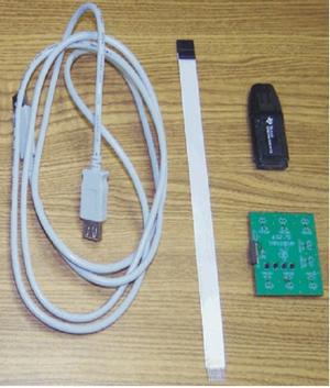

TPM103EVM – оценочный модуль, представляющий собой компактную плату, на которой установлены 8 температурных датчиков TMP103.

Все датчики подключены на одну шину, но имеют разный аппаратный адрес. Для упрощения разработки приложений и демонстрации возможностей модуль подключается к специальному адаптеру SM-USB-DIG, который входит в комплект, что позволяет подключить оценочный модуль к ПК по интерфейсу USB. Ядром адаптера является микроконтроллер TUSB3210 с интегрированным USB интерфейсом. Микроконтроллер получает информацию по интерфейсу USB и транслирует их в интерфейс SPI, I2C или другой цифровой интерфейс ввода/вывода.
Специальное ПО для компьютера имеет графический интерфейс и богатый набор функций, что позволяет отображать температуру каждого датчика в цифровой и графической форме, а также позволяет обращаться непосредственно к регистрам датчиков.

Комплектация:
  1. Оценочный модуль TMP103EVM
  2. Адаптер SM-USB-DIG
  3. Набор кабелей
  4. Диск с ПО, документацией
