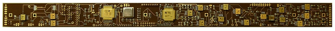

Оценочный модуль Texas Instruments HEATEVM
HEATEVM – оценочный модуль для разработки приложений, которые будут применяться в жестких условиях окружающей среды, в частности в среде с окружающей температурой до 200С.
Модуль представляет собой высокоинтегированное и высокотехнологичное решение – терминал для сбора данных в жестких условиях эксплуатации – и содержит все необходимые компоненты, квалифицированные для применения в условиях экстремальных температур от -55°С до 210°С.
Основой модуля является 16/32-разрядный микроконтроллер с ядром ARM7 SM470R1B1M-HT.
Отличительные особенности оценочного модуля H.E.A.T.:
  • компактный оценочный модуль с диапазоном рабочих температур от -55°С до 210°С;
  • печатная плата выполнена из полиимида, выдерживающий температуры до 235°С;
  • материал припоя с высокой температурой плавления;
  • все электронные компоненты модуля с рабочей температурой до 210°С;
  • шесть входных аналоговых каналов оптимизированных для подключения датчиков температуры, давления, акселерометров;
  • два канала общего назначения;
  • электронные компоненты в составе модуля:
    • ARM микроконтроллер SM470R1B1M-HT:
      • ядро ARM7, рабочая частота до 60 МГц;
    • 24-битный АЦП ADS1278-HT:
      • 8 каналов;
      • частота преобразования 128 ksps;
      • полоса пропускания 62 кГц;
      • интерфейс SPI;
    • низкопотребляющий прецизионный операционный усилитель с низким уровнем шумов OPA211-HT;
    • низкопотребляющий операционный усилитель серии Zero-Drift OPA2333-HT:
      • потребление 80 мкА;
      • низкое напряжение сдвига и дрейфа (26 мкВ и 0,05 мкВ/°С соответственно);
      • Rail-to-Rail входы;
    • низкопотребляющий инструментальный усилитель серии Zero-Drift INA333-HT:
      • напряжение питания 1.8 В – 5.5 В;
      • встроенные фильтры радиочастотных помех;
    • низкопотребляюший полностью дифференциальный усилитель THS4521-HT:
      • полоса пропускания 145 Мгц;
      • скорость нарастания выходного напряжения 490 В/мкс;
      • выходной ток до ±55 мА;
    • прецизионный регулятор напряжения 2.5 В REF5025-HT;
    • CAN трансивер SN65HVD233-HT;
    • RS-485 трансивер SN65HVD11-HT;
  • возможность противостоять температурам до 200°С в течении 200 часов;
  • программная поддержка, демонстационное приложение с графическим интерфейсом.
